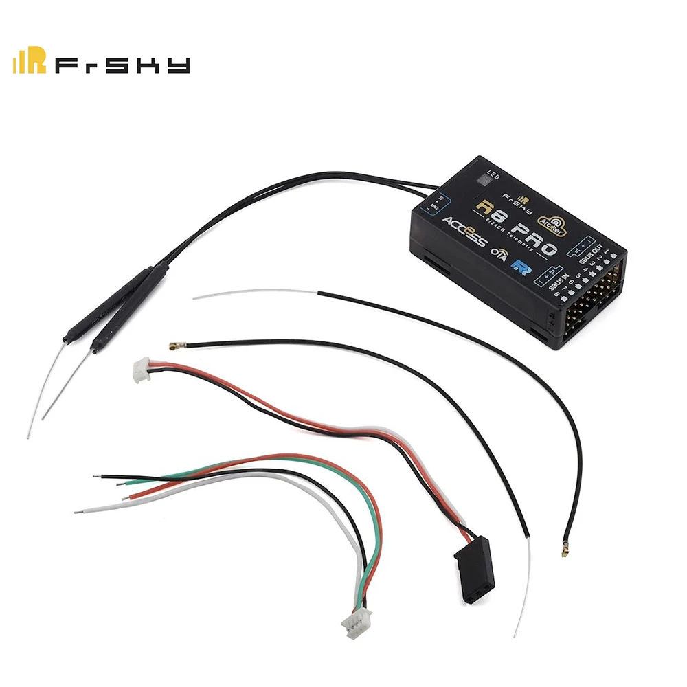

Спасибо, не заметил его. А что там за утолщения на антеннах, их снять можно? А то такие здоровые дыры в фюзеляже под них сверлить придется, получается? Или можно антенны целиком заменить?

Это полуволновые диполи. Диаметр жесткого “стакана” примерно 3-3.5мм. Можно заменить, а можно и упростить до вида привычных монополей.

Спасибо. Поискал на алиэкспрессе, некоторые приемники Archer R8 PRO продаются с вторым комплектом обычных антенн, значит можно заменить.
ViktorF
Вот это не факт. У меня на картинке тоже так было, но по факту второго комплекта антенн в пакетике с приёмником не оказалось.
Retif
ViktorF:
Хм. Надо будет уточнять у продавца тогда. У одно нашел, есть фото блистера, в котором есть:
А кто-нибудь такую операцию проделывал уже? Ну в смысле замена родных антенн с диполями на обычные? Нет проблем?
Что-то у меня аппаратура ругается на слабый сигнал часто.
karmann
Отрезал “стаканы”, зачищал усики на длину 31 мм, работало норм. Правда не FrSky…
RandomJ
Если сильно не вдаваться в теорию, то у “стакана” чуть выше чувствительность и шире диаграмма направленности, т.е. меньше шансов потерять сигнал. Плюсом у "стакана " лучше согласование с выходными каскадами передатчика, а современные приёмники с телеметрией работают в обе стороны, и на приём и на передачу.
Retif
RandomJ:
Ну вот это “чуть”, оно сильно критично? Так-то я летал до этого с приемником FrSky V8FR-II с обычными антеннами, знать не знал, какой у меня сигнал (потому что в этом приемнике нет телеметрии) и нормально себя чувствовал.
RandomJ
У валкеры ДЕВО7 с приёмником RX701 подключение к приёмнику антены от WiFi роутера (там внутри стакан) увеличило дальность с восьмиста метров до километра (+20%)
