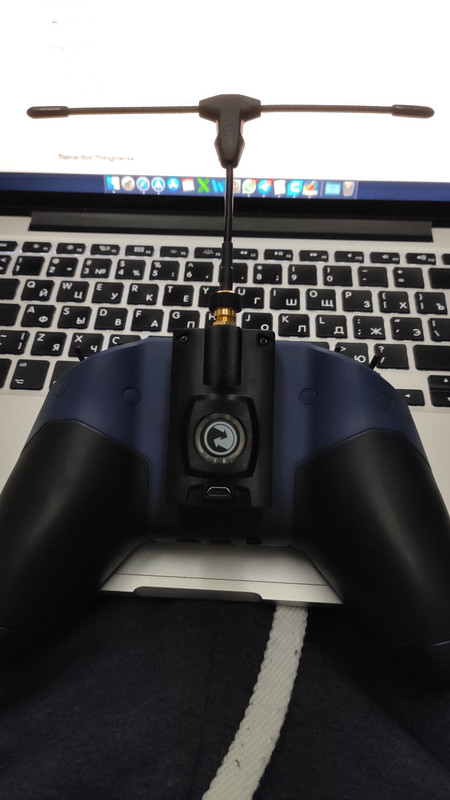

Пины то может и короткие, но все прекрасно контачит- проверил с qczek rls.

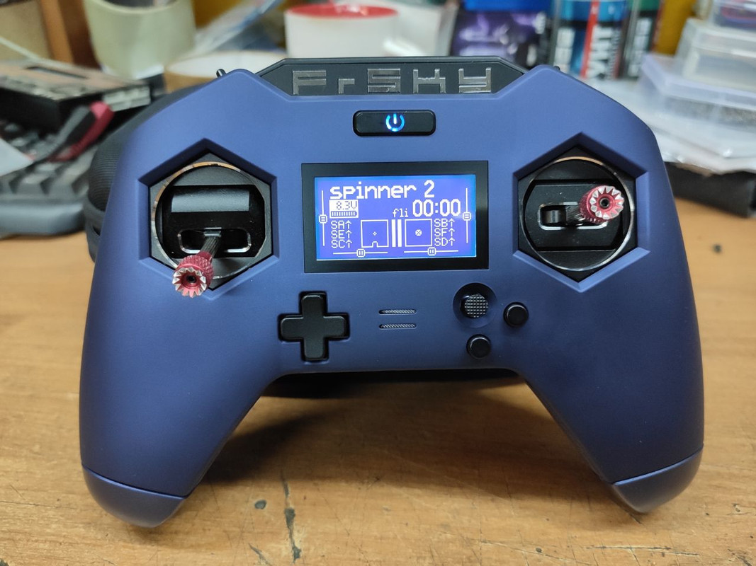

Всем привет. Случайно засунул аккумулятор в батарейный отсек другой стороной. Сразу запахло бедой, пошел дымок. После правильной установки всё вроде заработало, но без проблем конечно не обошлось. При зарядке на контактах батареи напряжение всего 3.7В. Но худо бедно вроде заряжает полностью. Но сегодня сталкнулся со второй проблемой. При включении аппы она не включилась. Оказалось, что в проблемном отсеке аккум высажен в ноль. Замерял амперметром ток в режиме покоя в паленом отсеке. Оказалось, что ток покоя 2.5 мА. Короче, надо ремонтировать. Может кто сталкивался с таким? По видео там на входе платка какая то стоит. Что там могло полыхнуть?
Подскажите, что это за деталь?
Диод
