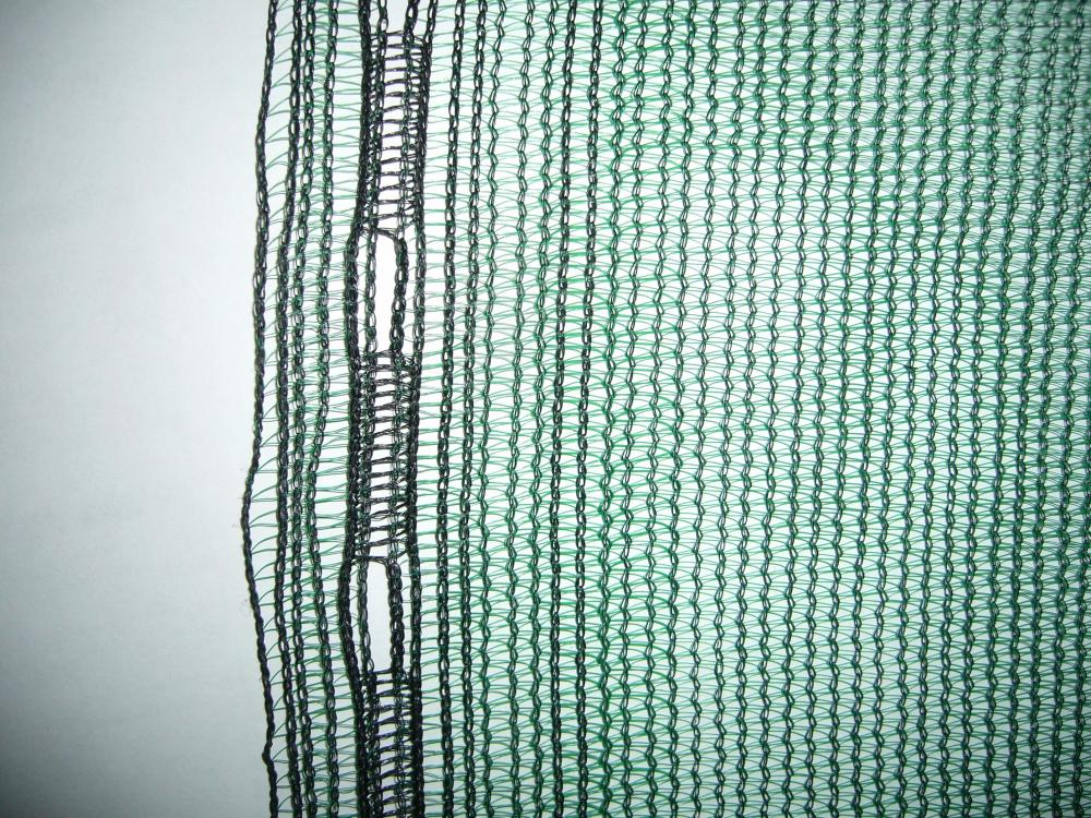

Как-то давно была мысль использовать для инфузии фасадную сетку, как здесь www.cetka.info/production/fasadnaya-setka.html
Ценник очень даже хорош. Наиболее подходящие для проводящего слоя экземпляры сделаны из лески и имеют плотность около 80-120г/м2 и вязанное плетение.
Проблема только в том, что, как правило такую сетку продают минимум рулоном 150 квадратных метров.
На картинке 80г/м2 сетка.
Отличный вариант . Рулон взял, и забыл.
