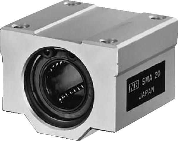

fleshget
sergant77 а где и почем подшипники покупали? похоже на крепеж под SMA… ?

fleshget
По тем четырем отверстиям я подумал что будут крепиться подшипники качения типа SMA, такие как в аттаче. Просто интересно по чем можно приобрести такие подшипники на Украине. В одной конторе попросили 500 гривен/штука. Мне это показалось дорого, вот и интерисуюсь - может где подешевле… все-таки 12 штук нужно…
Постом выше увидел - что крепиться будет другое.
