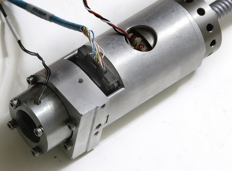

Есть два таких мотора

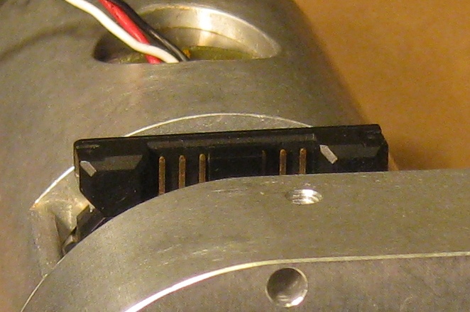

Похоже что он brushless и трехфазный. Только три провода идут от обмоток. Есть у него тормоз, два черных провода. И есть что-то похожее на енкодер или hall sensor. Причем с разъема снимаются только 3+2 сигнала (видно на нижней картинке).
Как определить что это? Hall сенсора, энкодер или еще черт знает что.
