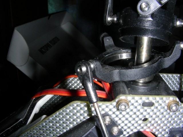

Вертушка TS500 (клон Trex500 от r2hobbies)
В плате прекоса отвалилось кольцо с линками от РМ
посажена плотно. но не прикреплена.
Это баг или фича?
обратно ее как прикреплять?
просто прижать или нужно какое средство фиксации дополнительно?
(если плату РМ потянут вниз - снова соскочит?)

Это фича…имел аналогичное…2 краша из-за разборки тарелки…сначала низ, потом верх.
Обезжирил и собрал на Loctite 638.
