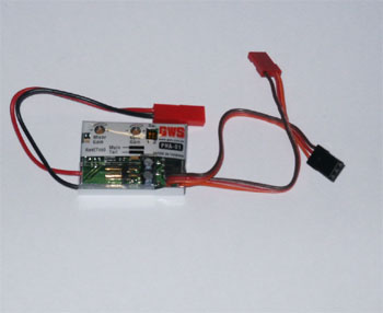

Устройство созданное специально для этого класса моделей вертолетов
Также возможно, что приходит конец мотору - мой сдох очень быстро, после чего я поставил прямой привод (служит до сих пор).
Очень интересно, что под этим имеется в виду. Механический привод?
Я так понимаю, что можно сей девайс использовать с собственным приемником?

У меня вроде такая плата завалялась 😊
Именно! Крайне удобно. Гира+Регуляторы+микшер в одном.

Интегральная плата для Шмеля стоит 2000, но в ней ещё и приёмник. Выходит, что она выгоднее.
А какова цена?
Около 1500 руб.
