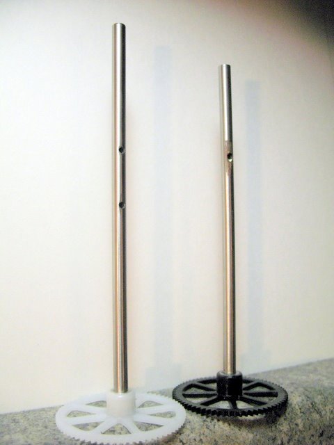

Есть ли у кого,что сказать про ети шестерёнки?Стоит брать или нет? 😃
Имею ввиду белые.

Это же совсем от друго верта и диаметр и количество зубов больше чем у Ламы…
HATUUL
OeffAg:
А как вы зубцы пощитали? 😁
Продавец пишет чт подходит для блейда и ламы.
Выходит что он обманывает?

я не слепой ещё, и так видно что там кол-во зубов больше, пусть хозяин сфоткает это на своём верте…

Макс, вообще-то ты слепой.
Это шестеренка как раз от Ламы/Блэйда. Производитель и поставщик www.lamav4.com

Tigron не могли бы вы сказать,шестерёнка на нижние лопасти ,сама трубка 😃 выше обычной.Производитель подумал как её устонавливать? Или-же внутрений вал надо как-то удлинять или покупать 😃 ?
Tigron
Да, выше. Обычный внутренний вал уже не пойдет. Длинный внтуренний вал продается в том же магазине. Есть вариант обычный и для люминевой головки.
