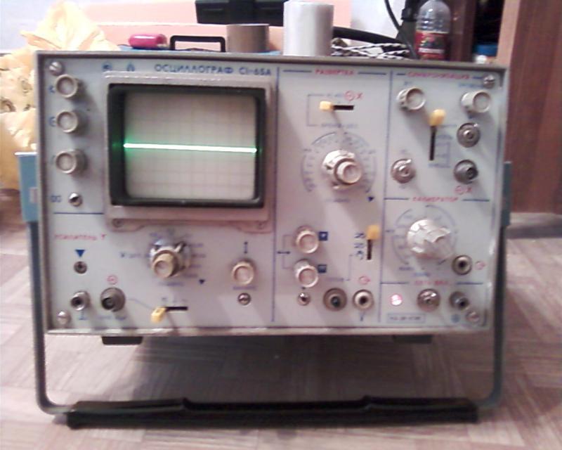

Наконец то сегодня купил осциллограф
Одобрям-с…! 😃
Зы… Если будешь использовать забугорные щупы, советую на осциллографе заменить разъемы CP-50 на Тайвань/Китай BNC … Совковые СР-50 по геометрии плохо дружат с забугорными BNC…

А если сделать переходник??? просто не охота пломбы снимать.
Можно и переходничек… Резануть совковый кабелек с уже разделанным СР-50, а с другой стороны нормальный BNC и все это в отрезок металлической трубы, или что-то подобное…
Фирменные BNC плохо налазят на совковые СР-50 (в свое время от бедности сильно намучились с этим прокладывая локалки на коаксиале).

Если не жалко CР-50, можно аккуратно сошлифовать часть переднего торца(экран) металлической части, тогда BNC нормально лезет на них. Что примечательно тектрониковский щупы лезут отлично на C1-65 и С1-94, которые я пробовал)))
А еше были классные советские делители 1к 10 и 1 к 100, к которым подцепляется любой щуп без делителя и работает абалдительно. Теми щупами, которые заказал boroda комплектуются USB осциллографы PDS о которых я выше писал. Впринцип неплохая штука, но на частотах выше 10мгц им делать нефигу)))
