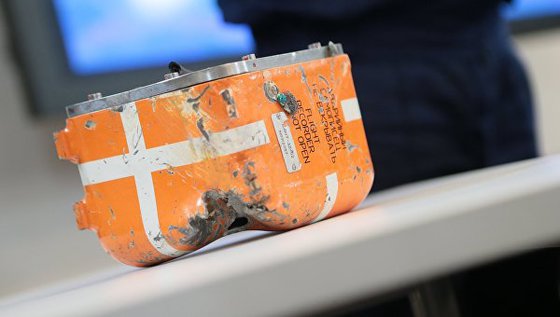

Новый прибор выглядит вот так:

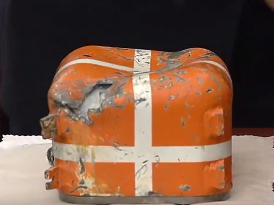

Первый раз самописец с СУ24 нам показали так:

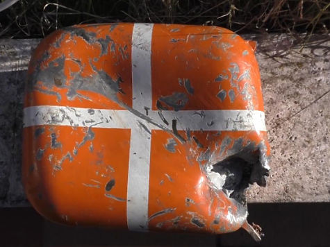

Потом вот так:
Просто хочу понять, насколько конструкторы козлы, и с какой силой надо ударить по прибору, чтобы привести его в такое состояние?
