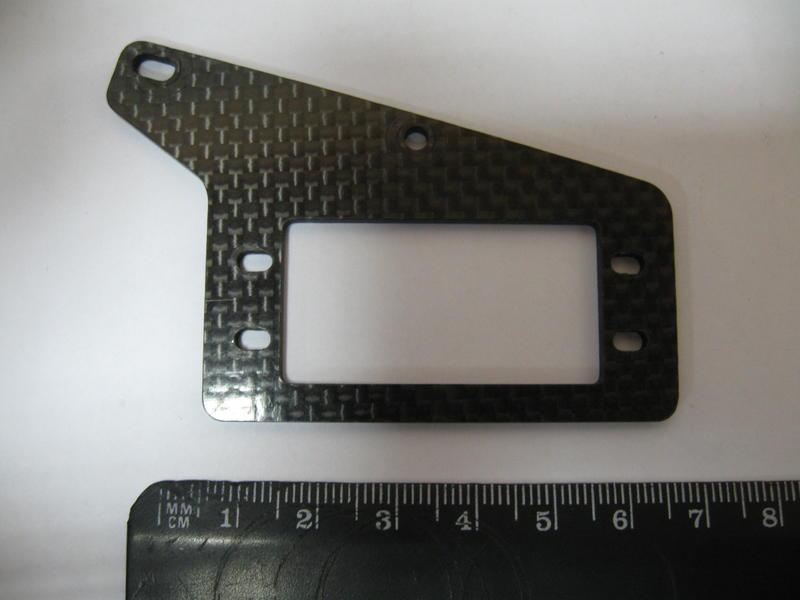

Господа кто может дать чертеж и размер сия изделия, хочу сделать сам из металла или фольгированного гетинакса…
Вот какая…
Во первых-она неочень удобна-крепится на корпусе инужна регулировка при подтяжки ремня.Удобней крепеж на балке.А размер рамки-делайте по серве,а под каким углом она будет стоять-неважно.Только чтоб тяга прямей ходила-без изгиба.
Да но где достать крепеж на балку? В Ебурге нет, а заказывать … рубль полушка да десять перевоз…
Просверлить дыру D22 в дюралевой пластине ~6mm. и обточить.
Прикольное решение вопроса, надо попробовать… Осталось за малым найти пластину…
Я сделал из обломков корпуса хвостового редуктора - он же то же к балке крепится.

Насчёт крепления площадки - согните на оправке подходящего диаметра 2 хомута из 1,5мм дюраля и стяните болтиками и к ним-же прикрутите площадку. Делов-то максимум на пол часа.
Кому как, мне например Россия дороже.
Да так и сделал…
Вот и прекрасно. Удачных полётов!
Да так и сделал…
о как - а тяга внутри “шарика” крутится? Вместе с ним? А закреплен как?
