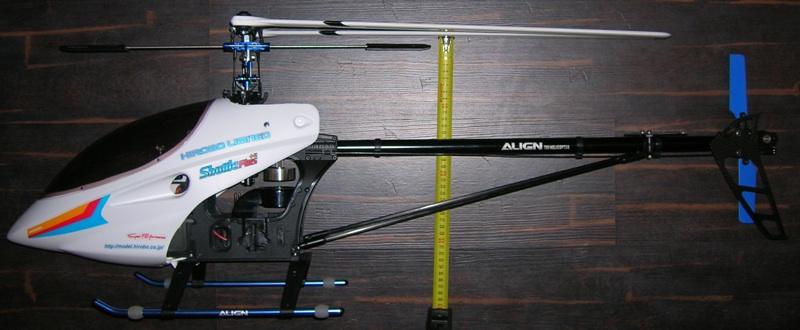

А как на Шатл +2 можно удлинить балку на 5 сантиметров? Точней удлинить я ее могу, только вот вопрос какой ремень можно поставить?
Вчера не написал зачем мне это нужно. Решил добавить. Хочу использовать 600-е лопасти. 😃

Измерил -
На T-Rex 600 между лопастью и балкой ~155мм
Хм. Чувствую стоит смотреть в сторону вала от скиду и паровоза, который за этим тянется. 😃 А растояние сейчас померю.
Померил. 15 сантиметров. 😃
Думаю разница в 5мм не так уж значительна. 😉

ширина ремня для 600го 4,5 мм
расстояние мужду центрами обоих валов ремня = 730мм
На Шатле между валами 690мм. Но у Шатла шестерня хвостового ротора побольше. Соответственно прибавки будет всего сантиметра 3. Маловато. Вот от 30-го Раптора может подойдет. На вид он даже на Шатловский похож. 😃
Ну вот родил блин труд
Ремень T-Rex 600
в разрезе так сказать.
Длинна 750 (Сложенный плотно)
общая стало быть 1500

Купил. Сейчас буду колхозить, о чем потом напишу. 😉
По предварительным замерам получается удлинить балку на 4-4,5 сантиметра…
