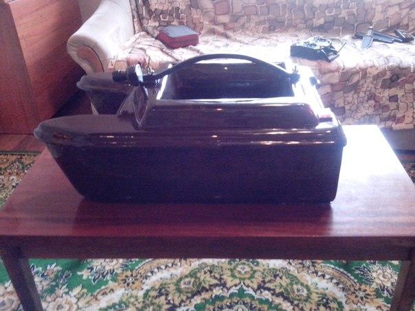

Ну вот я и закончил
классный красивый поздравляю
У меня на ноутбуке связь пропадет и это проверенно.
у меня не пропадает
Ну вот я и закончил свой кораблик
мои поздравления!)только стекло нужно было вклеить во внутрь а вольтметр приклеить к стеклу имхо

сегодня поеду испытывать
Молодец, красавчик пароход. Ждем отчет.

Ну вот я и закончил свой кораблик)))
мои поздравления! красиво!
красиво отточен!
