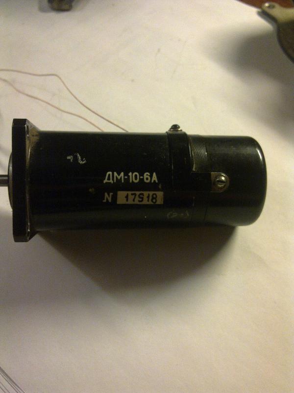

Откопал в своих закромах такой моторчик ;техические хар-ки: eandc.ru/catalog/detail.php?ID=22741. Какое мнение у бывалых?
Kosta23rus
Kemp:
Да таких пару моторов продать и купить корабль:)
Такой мотор не юзал, а где он применяется в релейке?

Ну тогда Вам понравится. Не по теме но мне понравилось, НОСТАЛЬГИЯ.
Kemp
Kosta23rus:
где он применяется
Вентилятор был, в авиации. Кажется в обдуве РЛС.

Используется видимо много где, но в частности видел на стендах РЛС МиГ-25 для обдува, их там несколько штук + 40л спирта. Не знаю, почему у него цена большая, но сделан очень качественно. Вал 4мм…
Carpfish
Kemp:
Оборонная промышленность. Делали на века.
у военных все качественно сделано, особенно в советские времена. знаменитый самолет! а вал тяжело пальцами останавливается? моторчик знатный
Kemp:
Вы случайно не летчиком были или как то связаны с авиацией ???

Kemp
Kosta23rus:
Да, усилие нормально.
