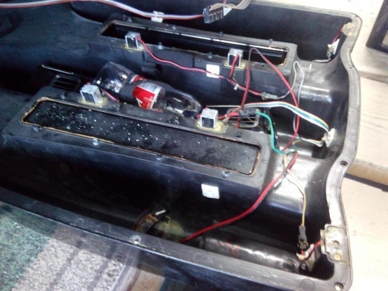

Оставляю эти моторы. Скажите винты какие лучше поставить?? Матерьял и сколько лопастей?? И липо, с какой токо отдачей лучше брать???

Ладно. Это все хорошо. Что теперь делать то???
Этот в длину 47 и ширину 33
Kosta23rus
Гарантия закончилась? Если да то вскрывай. ТАм разберемся.😁
maloi333
Так уже давно всктрыл 😃))). В пульт уже липошку засунул. В место обычных батареек , которые постоянно не контачат.
Kosta23rus
Мотор в диаметре померяй. Там на нем длинный вал. Герметизация через сальник.
И подключи АКБ в схему, подцепи тестер на клемы мотора и померяй напряжение на полный газ в перед и на зад. И ток желательно на холостом
maloi333
Диаметр 36 длина без вала 60. Вал длинный. Герметизация через пластиковую трубкуприкрученную 2 болтами к мотору и уплотнители
Kosta23rus
Мотор 500размера, попробуй замерь напряжение и ток
maloi333
Напругу мерить на родных акках или на липошке??? А ток нужно же под нагрузкой мерить??? Так то что?? Он просто воздух гоняет.
Оболдеть. Я сейчас прикинул по весу. Сколько липошек нужно , что бы сделать вес как со свинцом. 10,6А на одну сторону. Итого у меня получается 21.2A 3S для этого кораблика. Этож сколько он плавать то будет. 😃))
