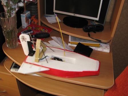

на даче хотел сдклат глиссер сделал корпус поставил двиг, акки пошел на пруд - поехало но мне не нравится конструкция
хочу сделать норм глиссер

Акки 4600 больше чем пол кило весят, 400-м спидом замучаешся их высасывать, плюс корпус должен быть как минимум 550 мм, а соответственно на такой корпус и двигатель нужно ставить как минимум 540-й либо 600-й на 7,2 вольта. Если на 400-м собираешся ходить то аккумулятор явно меньше нужно. Да ещё 400-е бывают на три типа напряжения : 4,8 В (это Race), на 6 вольт и на 7 вольт, в любом случае нужно охлаждение на движок, иначе спалишь через 5 минут. Это первое. Второе: ехать нужно в магазин со знающим человеком, совет даст да и чтоб не посоветовали то что не надо. Третье: конкретнее про то что хочешь сделать - с погружным винтом, с полупогружным винтом, с воздушным винтом… И не плохо было бы фотку того, чего сваял.

конструкцию одну сделал из головы дабы ничего не нашел, получился гробик и пенопласта обтянутый скотчем
