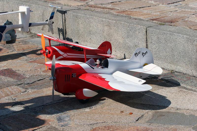

Маленький питс
Красивый самик получился!
так кто его собрал?
А то у тебя все дядьки!
Твой самик то?
Тогда делись впечатлениями.

А фотку выложил неутерпел от увиденного - редкость такие модели под малую кубатуру.

Маленький питс от RC groups
