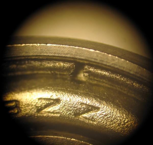

вот такой
688zz (5х8х16). кольцо разбито на 9 секторов. а может это и не кольцо вовсе, а загнуте лепестки. не пойму куда силу прикладывать.
он вообще разбирается? 😕
lotoss
насколько видно по фото, должно сниматься кольцо и оно должно быть с одним сплошным разрывом, а под ним уже пыльник, ИМХО
jogral
вот при увеличении 10х и 40х
и таких секций в стопорном “кольце” 9 штук
вроде бы материал такой же как и у закрывающей шайбы, следовательно по конструкции тут скорее всего имеем дело с 9ю хитро завёрнутыми зубцами, которые и фиксируют шайбу. чтобы её вынуть нужно их отгибать к центру. вопрос в чём: если это так, выполнима ли задача ? 😃

получилось снять заглушку, отгибая от центра, после образования лазейки утконосами вынимается на раз-два! всё путём
