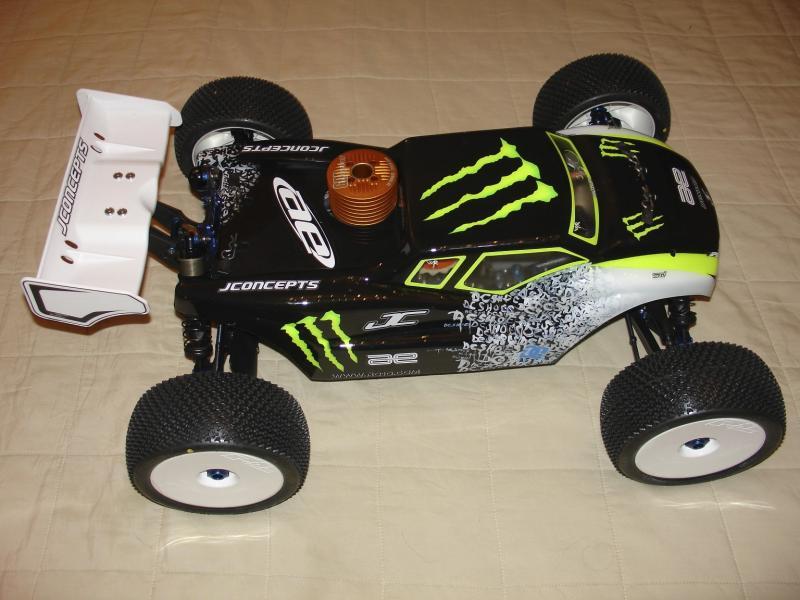

Попробуйте жидкую маску maskol от humbrol, 646 растворяется и ее не обязательно подрезать можно просто кистью наносить как-будто рисуешь. Не зачтите за оффтоп но я красил только один кузов (фото прилагаю), с внешней стороны, до этого красил машины (аэрография всмысле), но по стендовым даже кубки есть, так жидкой можно все сделать кроме идеально плавных краев😌,
