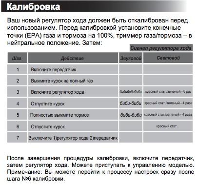

Ну так надо по порядку, выставить все настройки аппы и рега в дефолт и уже смотреть. Перебиндить аппу, перекалибровать ее с регом итд.
Калибровка аппы с регом производится при помощи SET кнопки на реге?
Нет, обычно делается примерно так

Нужно было, как уже писали, откалибровать аппу, ты же полез в настройки регуля, в результате выставил режим ‘‘только в перед’’, но т.к. аппа неоткалибрована, то модель едет только назад. Берем инструкцию, читаем, настраиваем.
Дело всё-таки было в реге и фазировке. Сделал полный сброс настроек рега согласно мануалу и поменял местами 2 фазы. Немного подкалибровал курок газ/тормоз(реверс) на передатчике. Всё работает как и прежде.
