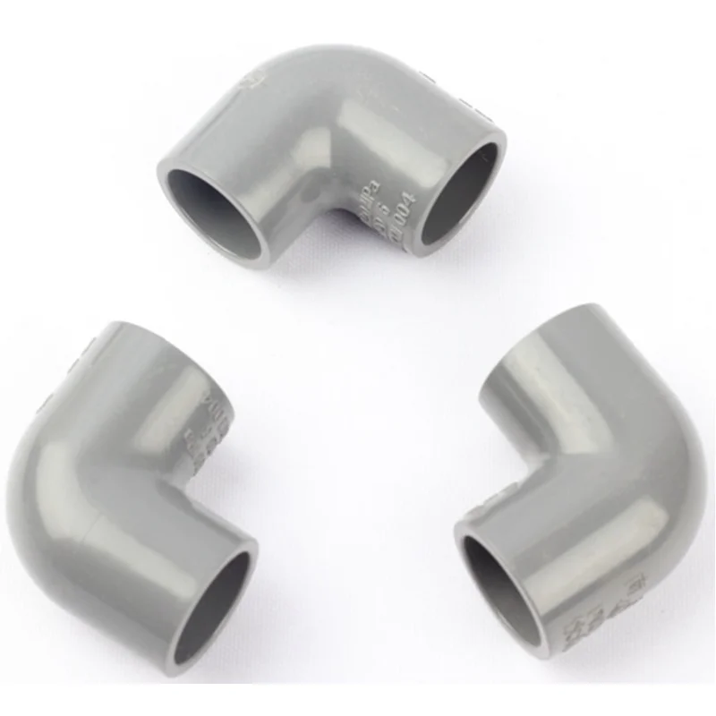

Извращенцы скрепляют с помощью специальных хабов. Это что то вроде уголка но не плоского, а объемного с отверстиями. Трубки нарезаются и потом вставляются в хаб с разогретым концом и все намертво фиксируется. Процесс напоминает сварку но как бы через посредника)))
Подбирают эти соединители в магазинах автозапчастей или пневмогидравлики.
