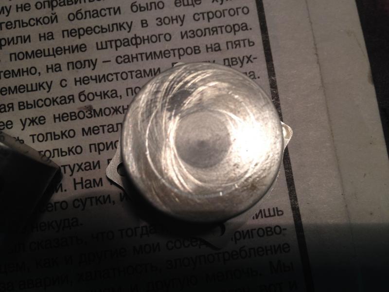

Выкладывай фото сюда!

Aaa-ха-ха-ха.В точку!Олежек не растраивайся дружище.И однозначно ты прав .Всё произошло из за протеки всякой срани через фильтр.Я утверждал и утверждаю вода убивает моторы.Мы все фанаты наших гоночек поэтому всем все равно какая погода , главное чтоб не было грязи.Руки чешутся хочется погонять.Голове хочется получить ещё тех эмоций,которые можно получить только в гонке.И по этому за удовольствие мы все платим и платим не маленькую сумму .Тимур ну так ведь?Мне тоже надо глянуть мотор ,под конец тоже захандрил.
Лёха спасибо за помощь с апой!!!
О “специалист, психолог”, “ха-ха, хи-хи”!!!
Та грязь, которая проходит через фильтр, таких “задиров” и царапин не оставляет!
Ни вода и не грязь (которой на последней гонке не было), а наша “лень”. Дать поработать на холостых минут 5-ть, после последнего заезда. Слить оставшееся топливо. Выкрутить свечку и капнуть смазки, после чего просто провернуть в ручную пару оборотов. Дома снять мотор, открыть заднею крышку, и проверить состояние подшипников (визуально), опять капнуть смазки и провернуть. Всё!!!
Зимой при данных не хитрых манипуляциях моторы живут дольше чем летом. И умершие (на первый взгляд) моторы летом, зимой вполне сносно работают.
Да, эти Лехи нам совсем не Лехи))))))
Эт какие Лёхи вам совсем не Лёхи ???
Василич, на сколько я знаю, Олег сливает топливо, всегда чистит мотор, и заливает спец маслом. Какая-то хрень влетела во впуск, продрала колено и вышла через выпуск продрав гильзу и поршень. Перед соревами компрессия была отличная. Был момент, когда при очередном запуске мотор “стрельнул” вот в этот момент что-то случилось. Что? Я не знаю… Может не стоит заглохшую модель тащить за спойлер или за заднюю подвеску? Может это нагар или грязь с выпуска… Мотор изнутри идиален, только пара и крышка в задирах как будто от наждака… и на паре все задиры практически на выпуске…
ЗЫ Какие в ж…у подшипники можно увидеть сняв заднюю крышку???😃 Василич, тут поподробнее, что делать после того как снял заднюю крышку? На что обращать внимание?
