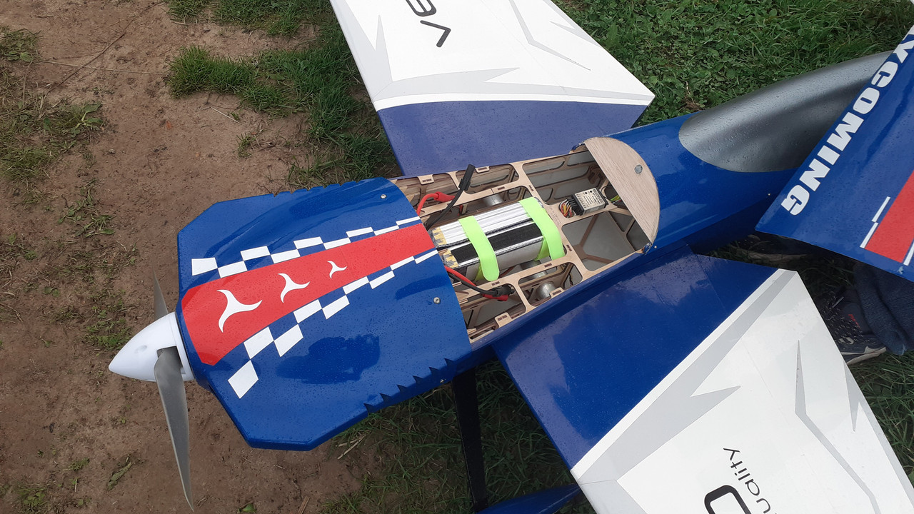

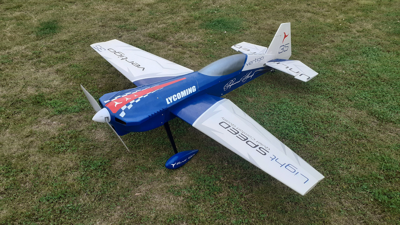

Сегодня облетали данный самолет. Я тоже на нем слетал, мне самолет понравился, я много не попробовал, но роллинг крутит отлично,
висит отлично и очень просто. Харриер нормально, посадка отлично просто. Мотор дуалскай 6360 380кв…
6 банок, винт 19х10, регулятор 120 Ep…
Начали облетывать пошел дождь…Ветер был порывистый…
Вот видео с телефона, больше снимать нечем… Полет Дим Димыча…Мой полет вроде писал Кирилл, может что и сбросит…
На посадке оборвалась запись, но посадка получилась отличная…Димыч сам выразит свое мнение…Мне самолет понравился…
Хорошего видео нет, может в среду запишем… Зависание не заснялось…
Мне понравилось…У меня опыта полетов на больших самолетах нет, летаю на пене…
Дим_Димыч
В ближайшее время постараемся снять полноценный 3D полет данной модели, а пока мои впечатления. Знаете, первое ощущение от модели очень важно, так вот данный самолет сразу дал ощущение комфортного полета, несколько щелчков триммера по рулю высоты и все! Полет на ноже комфорт, на спине ровно без поддержки. Летая на нем не оставляет ощущение легкости пилотирования, я конечно не 3D пилот, я больше по копиям. Как копиист я сталкивался с разными моделями и для себя понял, что как только ты научился сажать модель, считай ты с ней подружился. Так вот этот самолет не напрягает не взлетом не посадкой. Я рассчитывал получить модель выходного дня для тренировок копийной программы и покуражиться в промежутках. И я ее получил!! Теперь о характеристиках. Вес с АКБ 6S 6000 составил 4900, и даже с этим весом модель отлично уходит с висения, а о преимуществах разборного фюзеляжа в поездках даже и говорить не стоит и так все понятно.

Меня заинтересовала мысль о постройке Вертиги в электро сетапе с Хакером А-60.
Сейчас внимательно изучаю отчеты по взвешиванию элементов модели и сравниваю со своими архивными весовыми ведомостями. Хочется понять, на какой вес можно расчитывать.
Вопрос к Сергею.
Какой вертикальный размер в фюзеляже между нижней и верхней стенками моторного короба? Нужно для понимания, какого размера туда войдет сборка аккумуляторов.
rc-ukr
sashkin:
Какой вес в таком варианте был?
