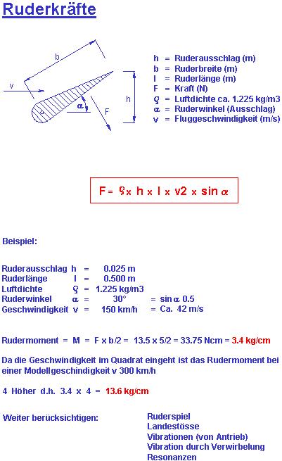

LUX
Посторонним_В:
“Одной сервы на 3,5 кг. на оба элерона за глаза.” - Интересная информация! Вообще было бы интересно услышать также про пределы усилий серв на хвосте? Какие?
rcopen.com/files/4880d260997073007715bf4b и еще по подробнее, с примером оценки требуемого усилия серво: www.rcdesign.ru/articles/radio/servo_intro
