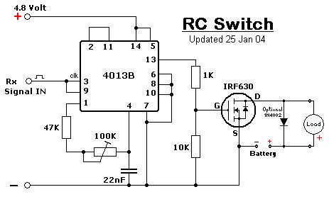

Gintas
Конечно все тут очень продвинуты, но всё не так просто как вам кажется.
Леонид вам дал схему rcopen.com/files/4d44773a99707300770bc5e0
Вместо микросхемы используется наша стандартной логики 176ТМ2. Это самый простой свичь - регулируемый одним резистором.
Вот при помощи его и можно выставить срабатывание вашего прожектора. Сколько надо включений - столько свичей. Хоть сто вешайте и крутите настроечный резистор, как вам нужно.
Это будет называться рассипуха и будет много деталей!
Есть способ уменьшить число деталей - это микрочип и програматор!
