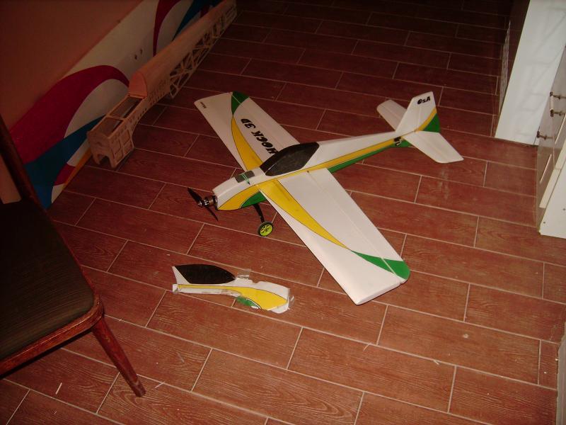

Очень жаль! Восстанавливать я так понимаю уже нечего? Новый будеш делать?
Андрей_Остапишен
в том то и дело что попытаюсь восстановить!😁
новый есть, почти готовый (я ведь 3 шт. начал делать), но хочу восстановить этот.
фотки восстановленного будут прилагаться:)

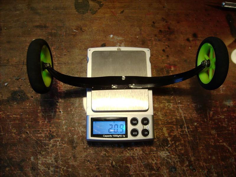

Стойку шасси сделал из полочки дюралевого уголка 40х40. Получилось 35 г. с колесами и креплением – дешево и сердито.

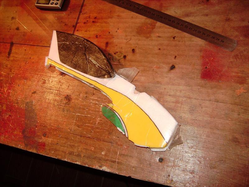

вот фото отчет ремонта

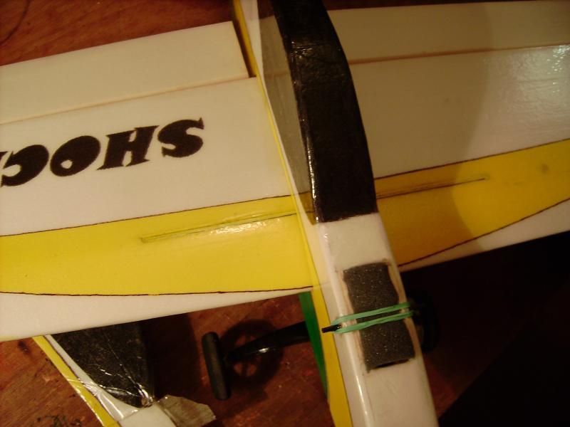

здесь виден клеевой шов

А что лонжерончик то бальзовый оказался слабоват на центроплане или это после ремонта рейка вклеена
ну… слабовот наверно, раз такое случилось…
а углевые прутики вклеены уже после ремонта

Она пережила падения, жесткие посадки, квадратные петли на полном газу и все пока что выдерживает. Правда советую укрепить одно местечко, а именно тонкое место над отверстием для штыря (от крыла) то место перед фанерам, у меня там лопнуло после первой жесткой посадки и я приклеил там полоску из бальзы 3.
Вот тут видно rcopen.com/files/4c115f0f9970730077c6c342 сразу над передней кромкой было лопнуло.

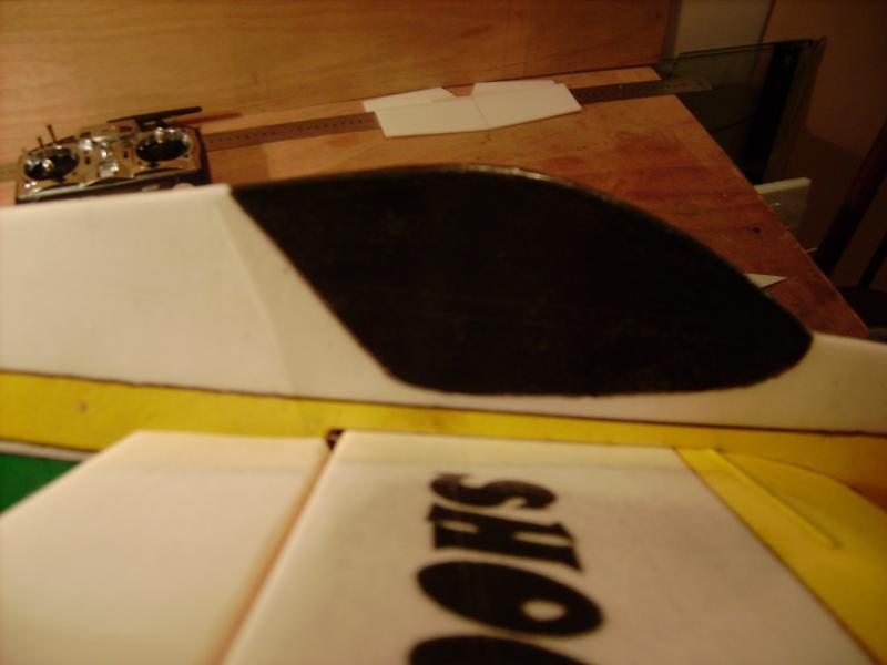

Вот Андрей получился вот такой самолёт!правда не доделанный!

Я на фото не вижу как у вас, но у меня задняя кромка крыла из бальзы и передняя кромка элерона тоже из бальзы. И все это дело крепится на петли (похожие на вот эти, только самодельные www.hobbyking.com/hobbyking/…/uh_viewItem.asp?idPr…). Раньше я на элеронах не делал бальзы и крепил их на скотч, но получалось не очень надежно ( появлялись перекосы вовремя подтяжки скотча феном) и современен теряло товарный вид.
klaster
я петли делаю из магнитного круга дискеты вроде как держат,на заднем лонжероне крыла делаю разрезы по количеству петель и приклеиваю на супер клей . Лонжероны изготовлены из сосника
