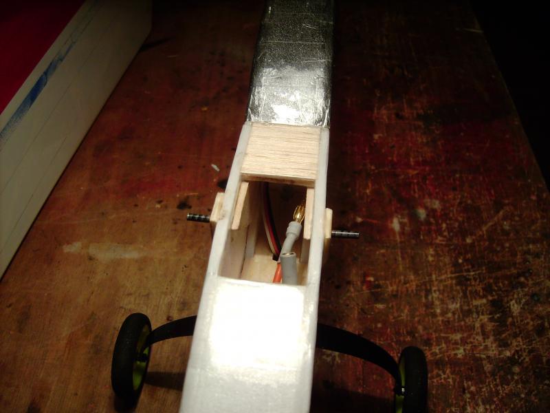

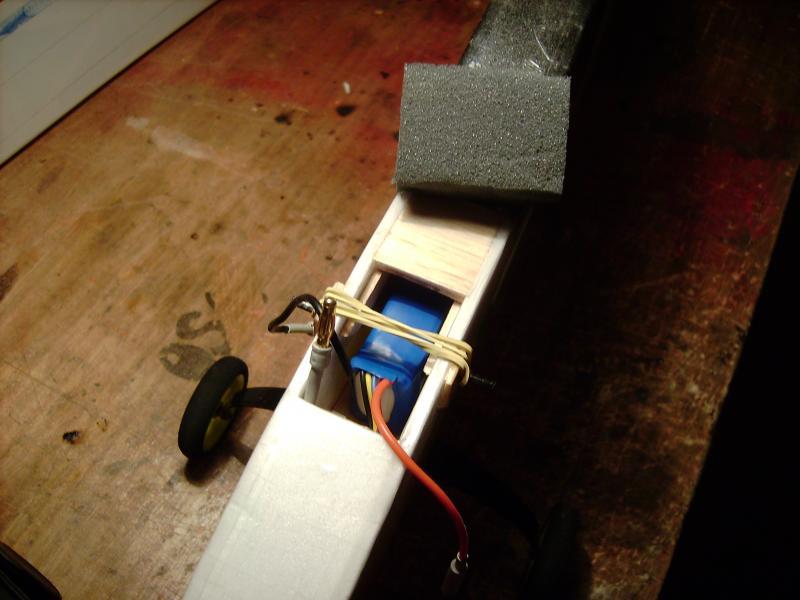

Доброго времени суток! Хотелось бы узнать, а лучше увидеть фото расположения и крепления аккумулятора. Заранее спасибо
rcopen.com/files/4bfd6ded9970730077c6a06d
rcopen.com/files/4bfd6ded9970730077c69aa0
Батарейка вставляется через данное отверстие, сверху ставится паралон и все это прижимается резинкой.
Очень хорошо держится, притензий нет!😁

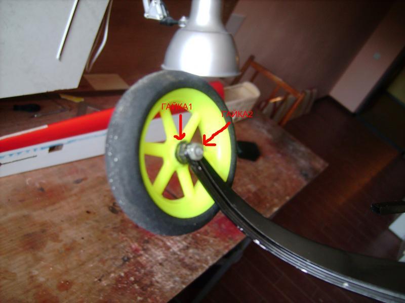

Спасибо за совет с линейкой! А ты использовал 20 см линейку? Мне наверное надо будет 30см поискать. Я наверное даже понял о какой линейке речь идет (возможо, знаю, где у нас можно приобрести). А не мог бы мне детально сфоткать крепление осей для колес, систему общую. Выглядит очень привлекательно, и сами колеса под углом 90 градусов к земле. Это радует, не люблю я, когда они телепаются как им хочется!

с наружной стороны вставляем болт соответствующего диаметра с отверстием в колесе (у меня 2).
Закручиваем гайку номер 1, так чтобы колесо свободно вращалось но не болталось. Капаем на гайку циакрин и ждем пока он полностью высохнет.
Потом гайкой номер 2 прикручиваем колесо к стойке шасси:)

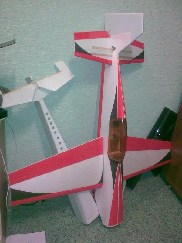

сегодня разбил свою модель. на квадратной петле одну консоль как будто отстрелило,
а модель с половиной крыла вращаючись вписалась в землю:(
в результате фюзеляж до половины в всмятку а крылья пополам!😦
самое интересное что выполнял эту фигуру уже не первый раз, а тут вдруг…
