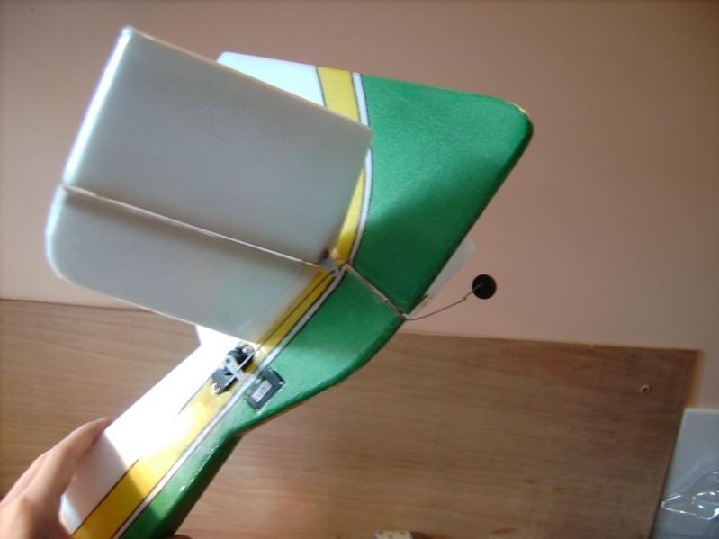

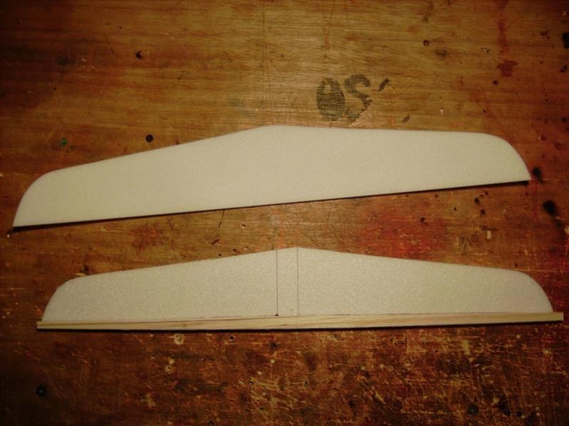

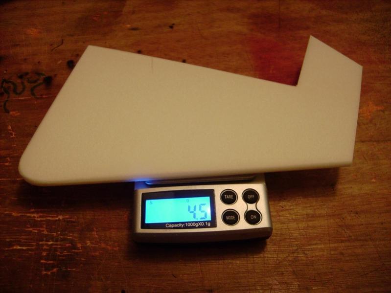

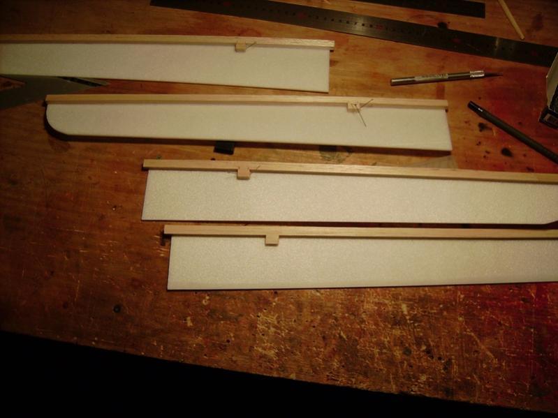

Элероны, стабилизатор, руль высоты, киль - делаются по одинаковой технологии.
Вот так
rcopen.com/files/4bb59cf59970730077c5f8c3
rcopen.com/files/4bb59cf59970730077c5f2fa
rcopen.com/files/4bb59cf59970730077c5ed22
и тоже зажимаются между стеклами вовремя склейки…

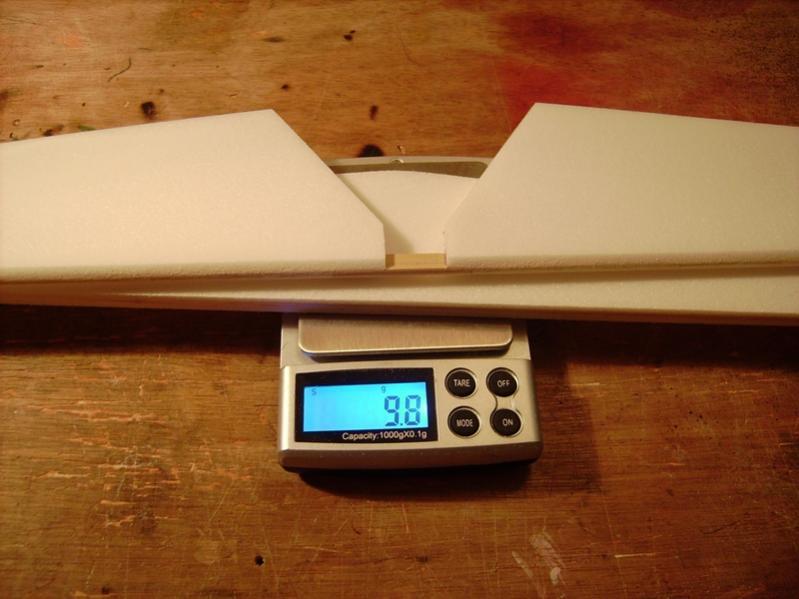

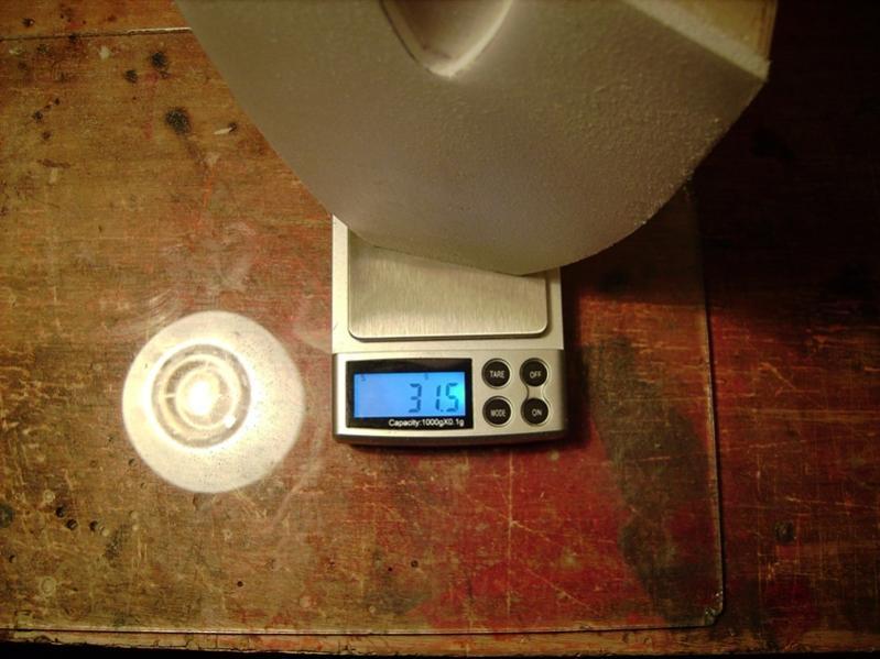

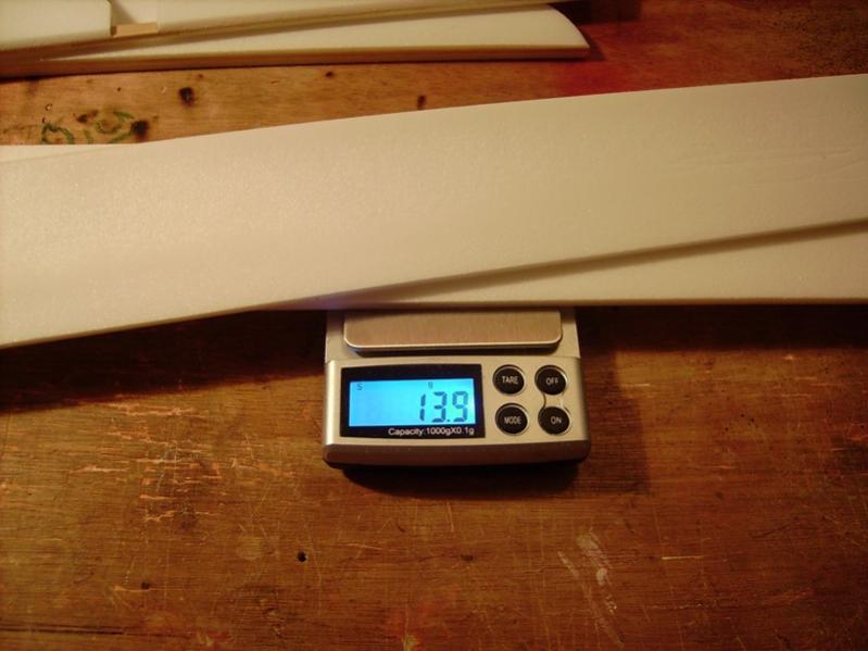

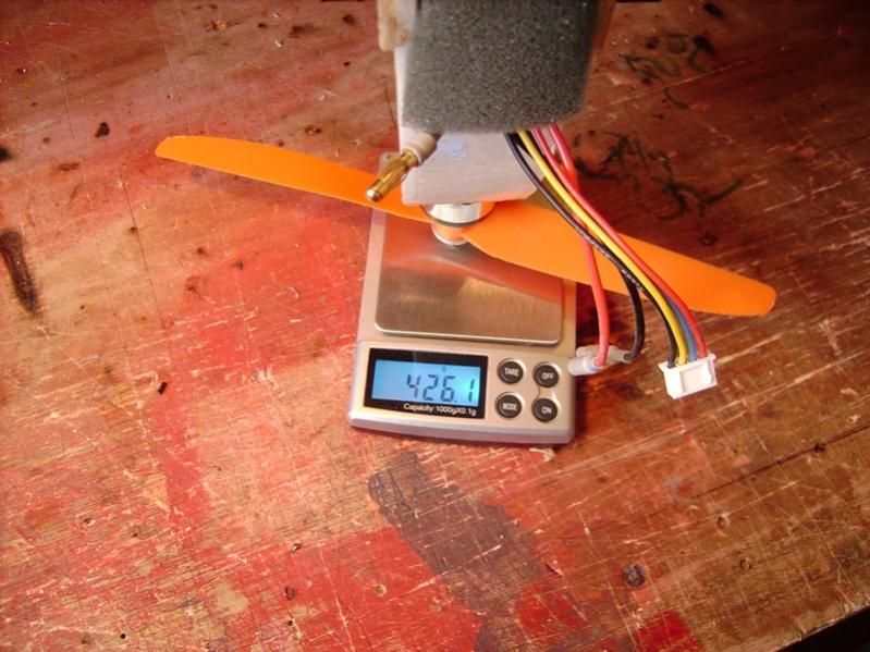

вот что получается по весу…
rcopen.com/files/4bb59f209970730077c615eb
rcopen.com/files/4bb59f209970730077c61022
rcopen.com/files/4bb59f209970730077c60a3b
rcopen.com/files/4bb59f209970730077c60462
rcopen.com/files/4bb59f209970730077c5fe8e
получается немного тяжеловато, полетит никуда оно не денется…

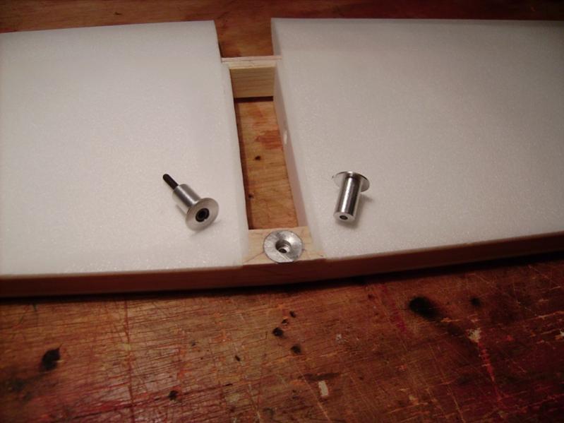

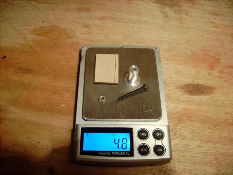

крыло будет прикручиваться болтом, с помощью вот такой втулки
rcopen.com/files/4bbe190d9970730077c61be4
rcopen.com/files/4bbe1c379970730077c6718b

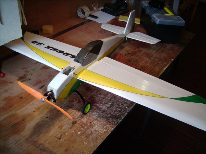

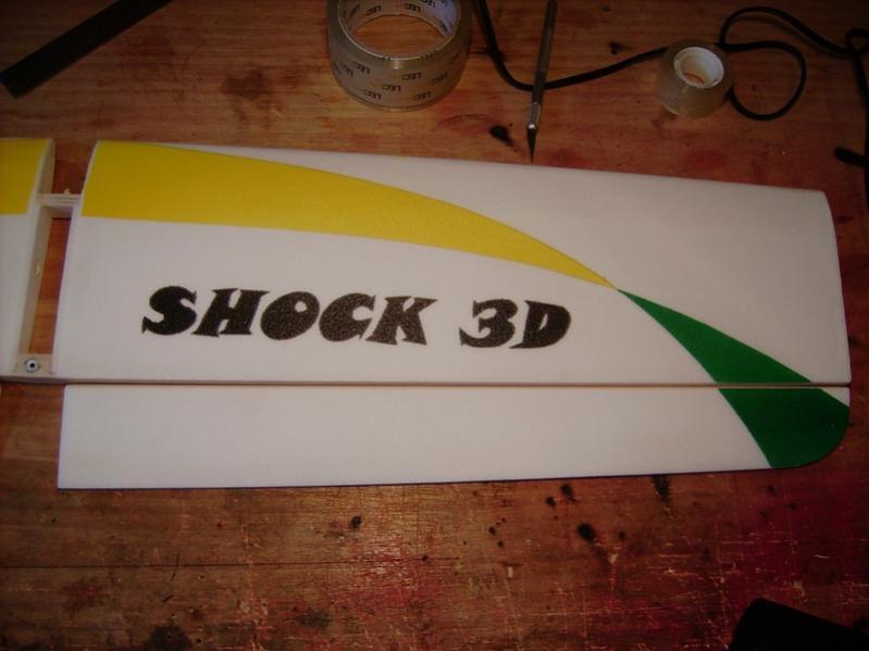

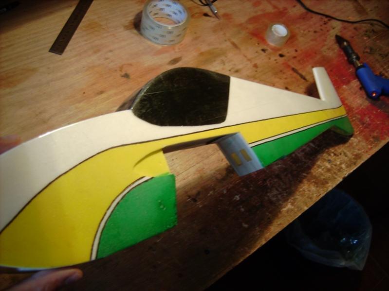

покраска оказалась долгой и сложной, но результат меня порадовал…
rcopen.com/files/4bbe190d9970730077c621ad
rcopen.com/files/4bbe190d9970730077c62778
rcopen.com/files/4bbe190d9970730077c62d55

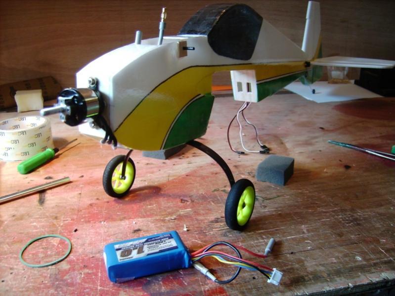

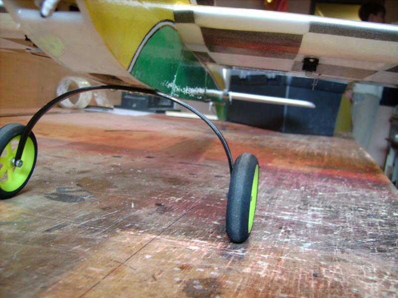

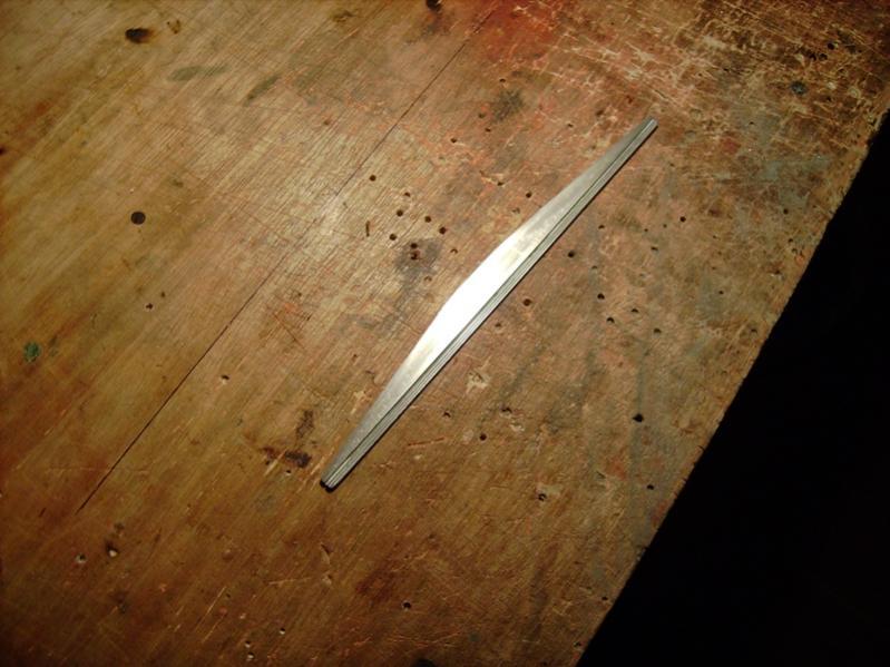

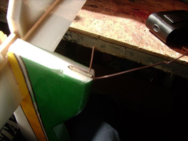

передняя и задняя стойки шасси…
rcopen.com/files/4bbe19589970730077c642d1
из дюралевой линейки
rcopen.com/files/4bbe19589970730077c648a4

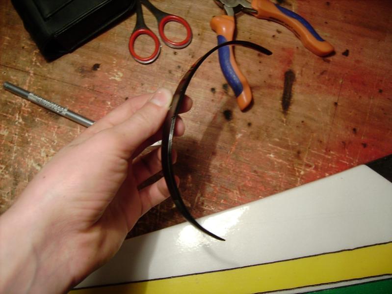

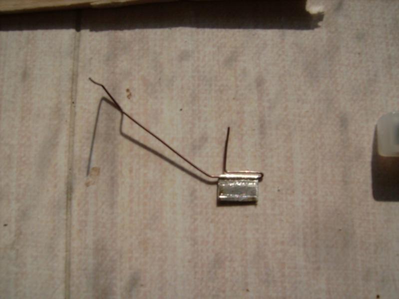

задняя (поворачиваемая) стойка делается вот так…
rcopen.com/files/4bbe190d9970730077c63184
тут вклеивается трубочка чтобы не разболталось…
rcopen.com/files/4bbe19589970730077c636fc
rcopen.com/files/4bbe19589970730077c63cf6

полетный вес
rcopen.com/files/4bbe19929970730077c66ba6
ZlVasek
Красивый аппарат!!! Слов нет. Просто улет!
А как подбрюшник под крыло крепиться?
Андрей_Остапишен
ну посли месяца полетов могу смело сказать что самик получился замечательный, летает просто идеально, имеет прекрасную удароустойчивость.
впринцепи, а что еще нужно:)😲
MaestroEv
И красивый… Как же так красят-то? И полосочки узкие…
Крассооттааа!!
Андрей_Остапишен

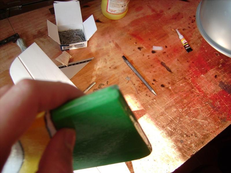

красим?
мммм…
ну контуры рисунка выклеивались скотчем и баллончиком в несколько тонких слоев красил.😁
баллончик ДЕКОЛАК.
тут главное и очень неприятное занятие 😕 когда красишь каждым цветом то всю, абсолютно всю поверхность окрашиваемой детали нужно в что то плотно завернуть, иначе пыль осядет на белом пенопласте и после снятия скотча ее будет очень хорошо видно (я делал это с помощью пищевой пленки)😃

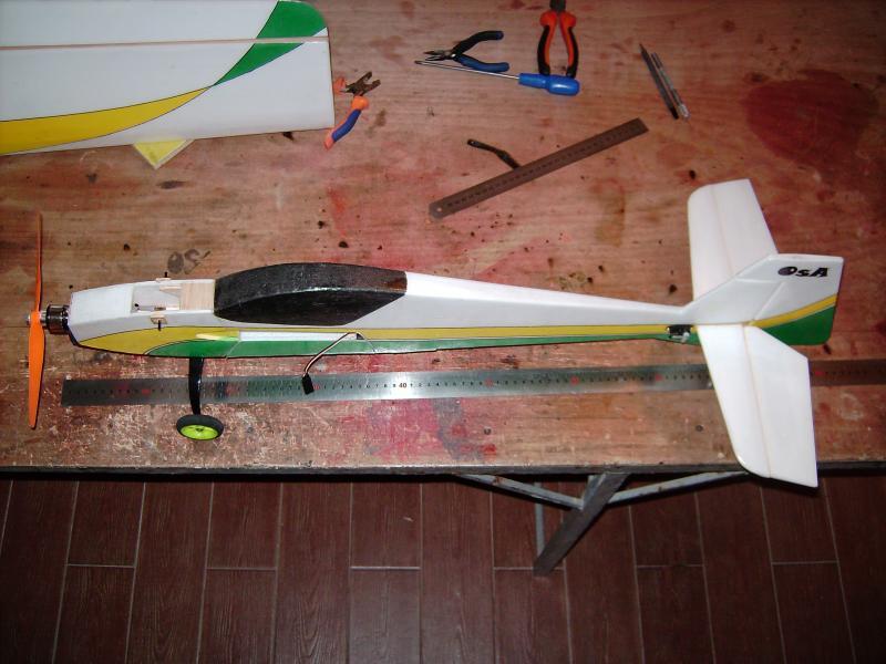

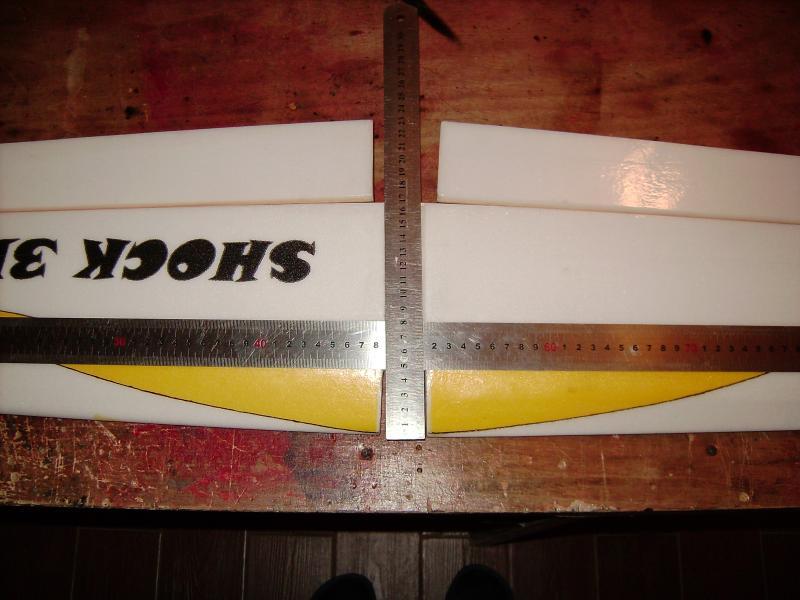

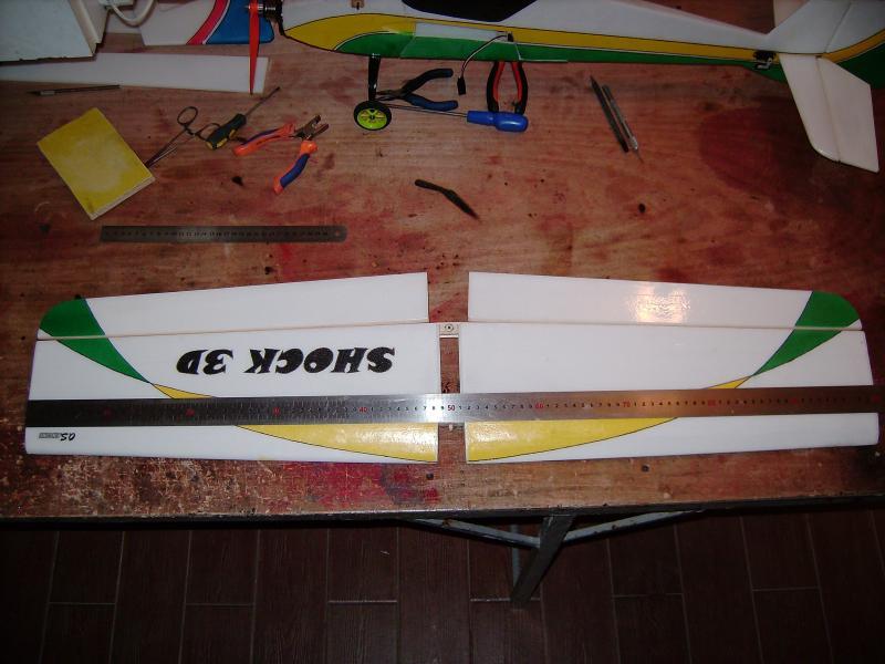

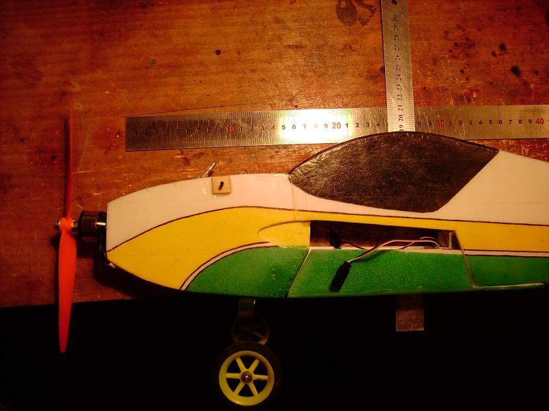

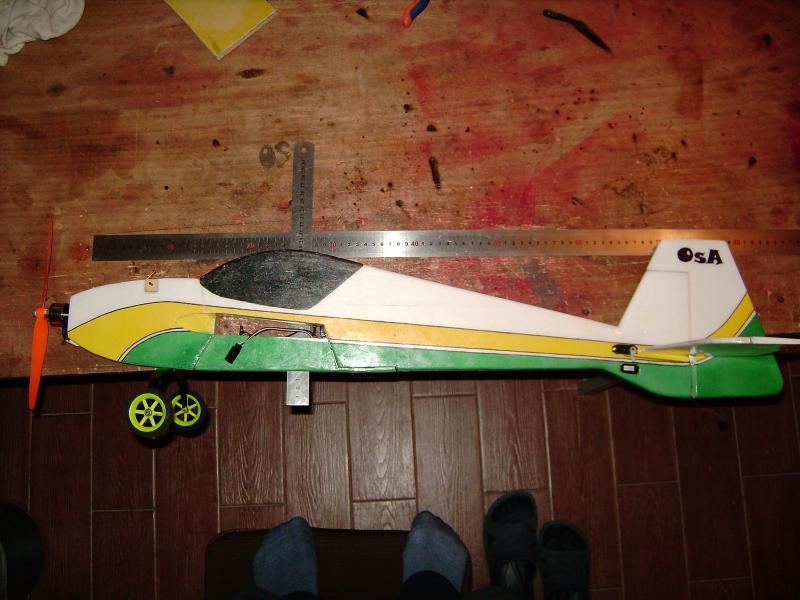

А можно посмотреть на это чудо перпендикулярно сбоку, и вертикально сверху… Будет еще очень хорошо, если линеечка рядом будет лежать, очень хочу попробовать повторить)))
Андрей_Остапишен
вечером будет.
Flyer_007
Андрей_Остапишен:
вечером будет.
Спасибо, жду снетерпением😌
Flyer_007
Во, спасибо огромное! теперь можно приступать к постройке еще одного 3D. Только у меня будет не точная копия, а просто похожий.
