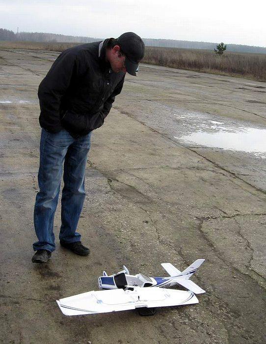

Информация к размышлению.
ArtTech-ная Цессна после морковки
Слабое место - вал мотора. Лопнул по крайней нитке резьбы. На остаток вала поставлена цанга.
Фюзеляж лопнул по поперечному вырезу под задние стойки шасси. Дома склеен титаном. Ремонт занял около 10 минут. И сутки на высыхание клея.
Сейчас летает. Остаток вала - полное Г. Гнется при любом мало-мальском капотировании. Выправляется и летит дальше.
