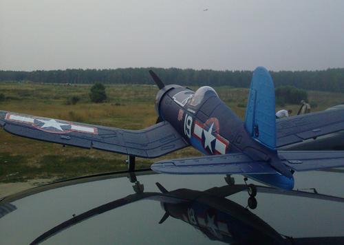

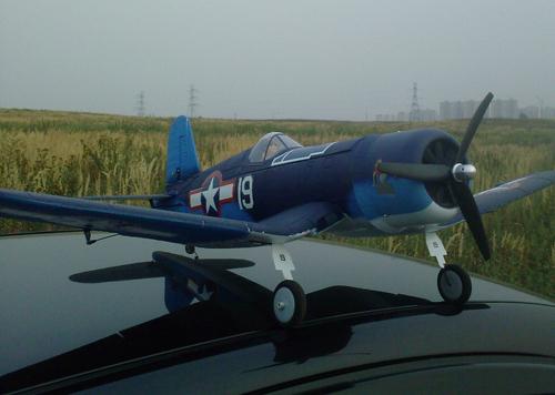

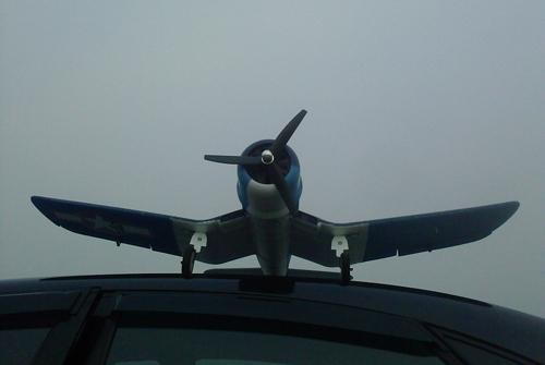

Здравствуйте! Давно хотел пополнить свою коллекцию паркзоновских пенолётов вот этим EPP-шным красавцем. И пополнил:

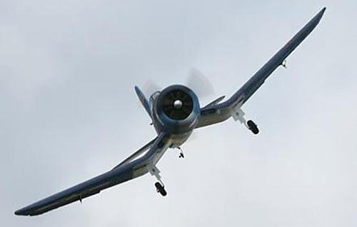

Нижняя фота - не моя, из интернетов.
В комплекте всё, кроме приёмника и аккумулятора. Два винта: двух- и трёхлопастной. От трёх банок с двухлопастным пропеллером в статике потребляет 18А, с трёхлопастным - 20А.
Двигатель б\к 480, контроллер - 30А.
Заменил все калёсы, поставил диаметром побольше и потоньше. Для взлётов и посадок со стриженого газона.
Винт сменил на GWS 10x6x3, с ним - 18А, но тяга чуть более, нежели с “в комплекте”.
Летает по-паркфлаерному безупречно.
Купил в тойхобби.
Спасибо за внимание.
