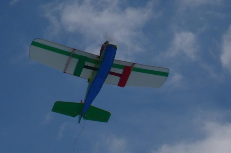

видео и запал. Выбрал вариант 34" и сделал из 4мм. потолочки. Слегка изменил конструкцию, убрал поплавки с крыла, заменил тяги боуденами и так по мелочи. Сегодня испытал, полный восторг. Получился самолет именно для пионеров и пенсионеров. Видео не снимал, на сайте видео полностью соответствует характеру полета. Двиг. звонок 2408 1500, акк 2s1300, винт 8х4е,вес 360гр, размах 850, длина 750мм.
Юра, он летает без элеронов?😃
Пенсионерам элероны не нужны.
А фото сбоку можно? Как без элеронов делать бочку, летать на ноже, висеть?
Пенсионерам не до этого. Петельку и бай-бай.

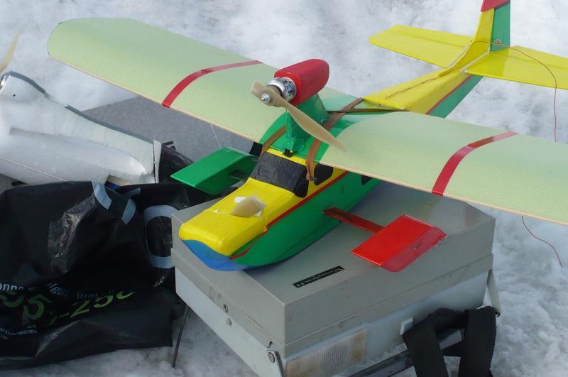

Харакири по пенсионерски. Сегодня с удовольствием полетал, но крайний раз взлетая словил боковой порыв ветра, результат на фото.😮 Обычно крепил крыло на 4 резинки, а сегодня расслабился и летал на двух, винтк 8х4 Е аккуратненькопрорубил три щелки на мордочке.😒

Отличный самолет для отдыха!😃 А то готовые одномоторники почему-то делают в основном с толкающим винтом или с мотором на хвосте, а это не делает постройку легче. Юрий, можете рассказать еще немного как делали и как герметизировали фюз и положение редана относительно ЦТ.
Задержался с ответом,был на даче. Фюзеляж никак дополнительно не герметизировал, ЦТ в районе редана. Конструкция в основном соответствует чертежам с сайта, главное отличие- размещение поплавков, мне показался такой способ более надежным. Если есть вопросы - задавайте.
