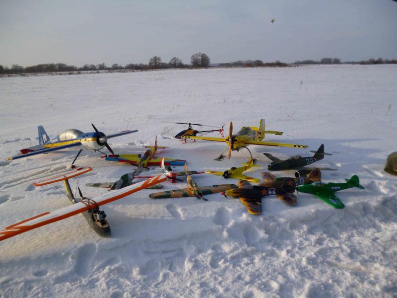

Жаль фотографий не сделал. И сделать не могу, т.к. на днях один добрый человек швырнул не глядя ноутбук в багажник и покрамсал живущего там яка…
Есть групповая фотка (он в самом центре авиамодельного коллектива
