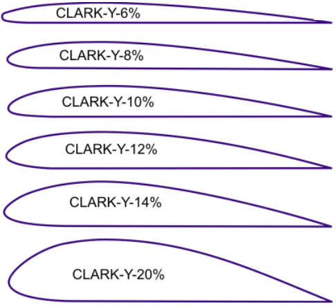

А если профиль а скажем кларк
Только не надо про то что такие профли не применяются на ЛК
возьмите посмотрите на профиль на свифте там аналогичный
Как то народ делает ЛК не заморачиваясь и всё нормально летает
