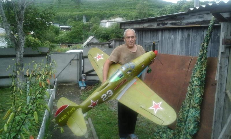

Р 39 из ЕРР Продолжение с фото.
еще немного фото
На всякий случай сообщу ещё раз ТТХ (кто не читал первую статью). Размах 2 метра, вес (без аккумулятора) 3.5 кг, двигатель 5060 290kv, винт 18/8 3 лопасти (изменяемый шаг), регулятор 100 А Fentium, сервы 9гр (9шт) Фитек, аккумулятор 6S 6000mah. 35C, 3х осевой стабилизатор полёта Detrum Istang, Контроллер отключения носового ретракта по току (нет конечников), аппаратура FS-TH9X.
Отличная модель получилась, мне очень понравилась! Вопрос - что за винт с изменяемым шагом?

Спасибо за интерес и советы. Мне они очень нужны т.к. строю и пишу на форум первый раз и ещё много не умею. Винт идет в продаже отдельно лопасти отдельно ступица. Есть вариант ступицы 3 и 4х лопастной. На каждой лопасти (на корневой части) с двух сторон отлиты приливы, на ступице ( из двух половинок) наоборот сделаны углубления. Лопасть можно вставить с фиксированным разворотом в нужный шаг. Потом половинки ступицы стягиваются винтами. Интересная конструкция.

Модель красивая, только зачам столько тем?
