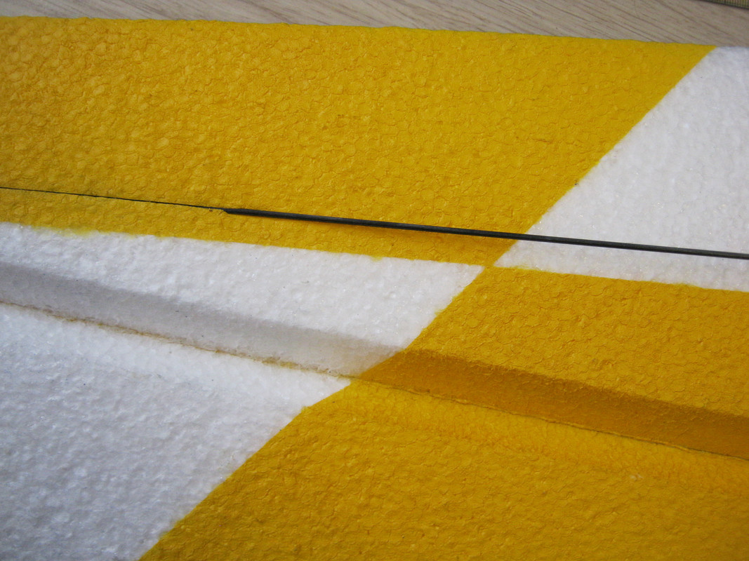

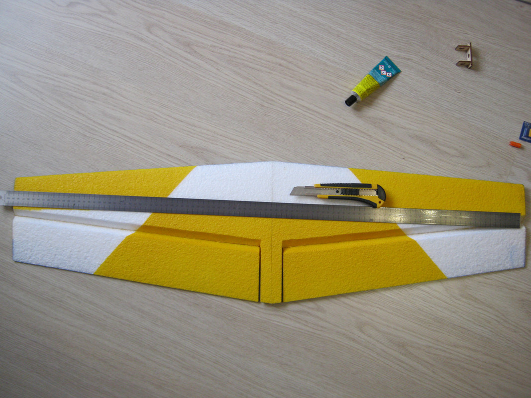

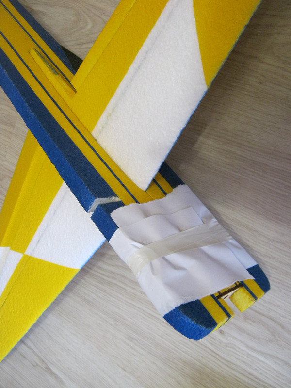

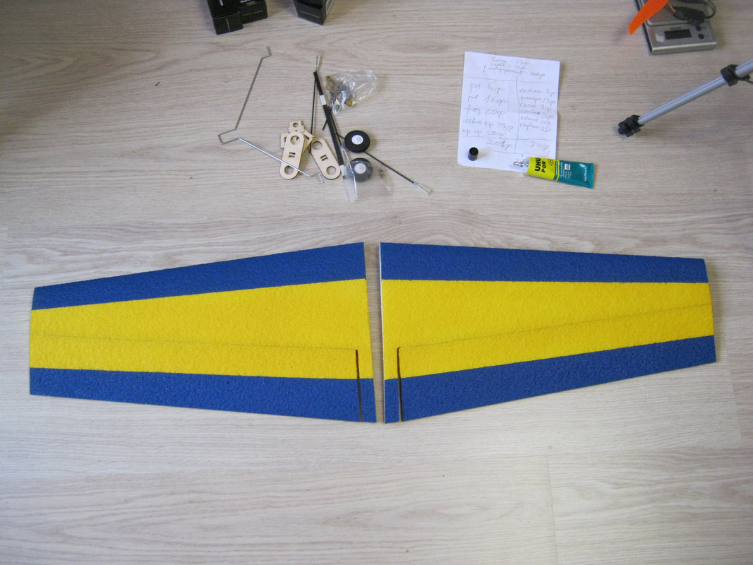

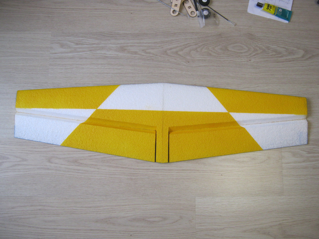

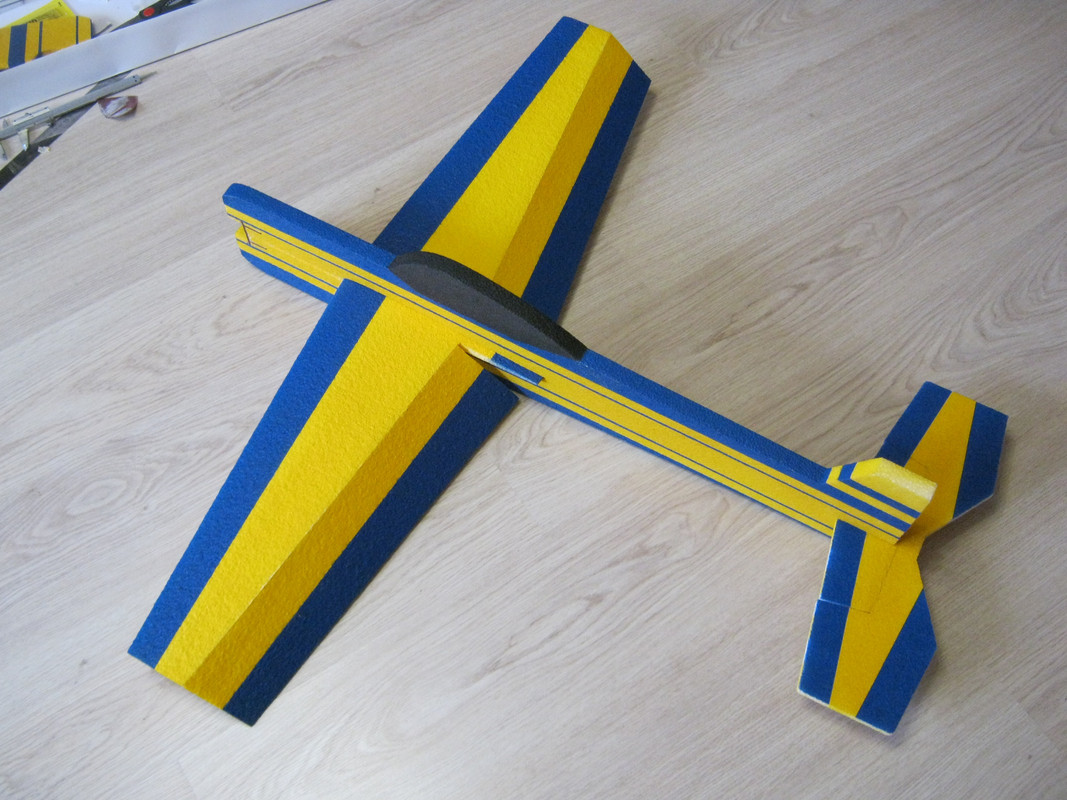

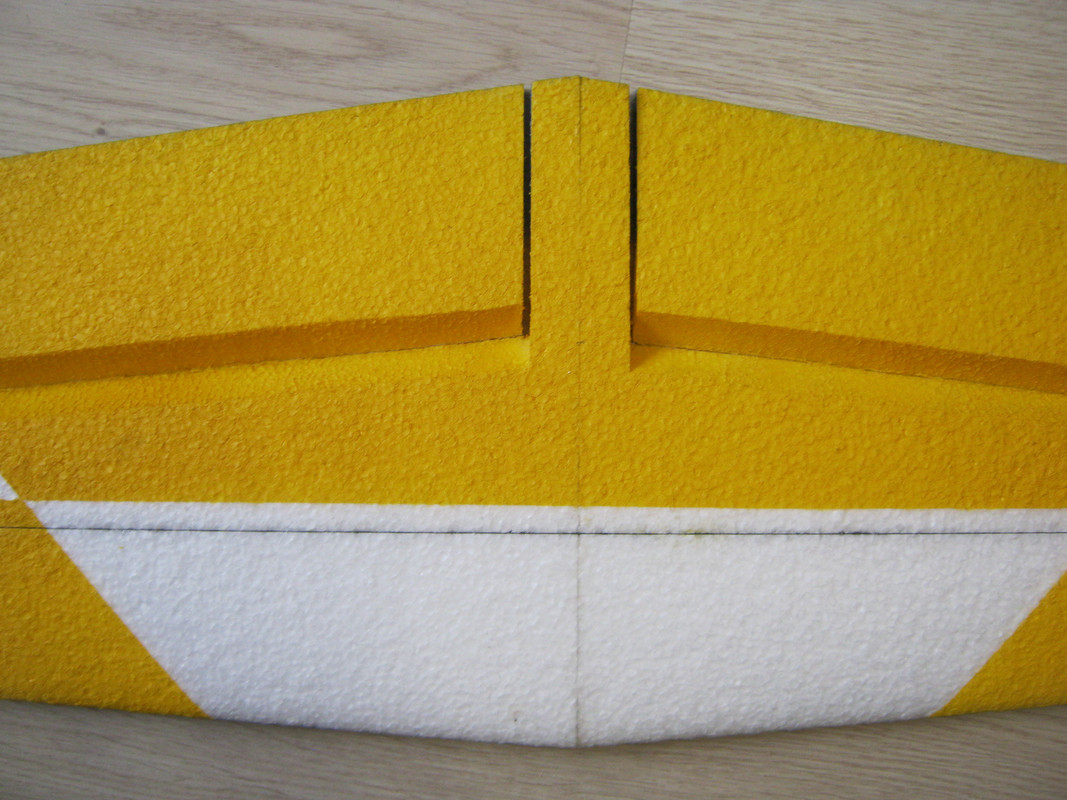

Ребята, у всех открываются фотографии? Если нет, то я потом перезалью. Начал собирать, отгибаю рв, элероны не надо отгибать, а еще лучше блендермом проклеить, они ходят свободно и позволяют давать большие углы.

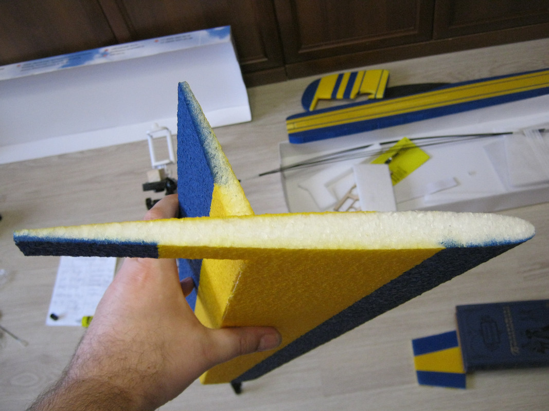

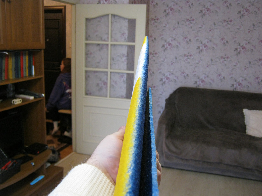

Хех. Это не прокрас глубокий, это на торец краску поддуло.
Может быть

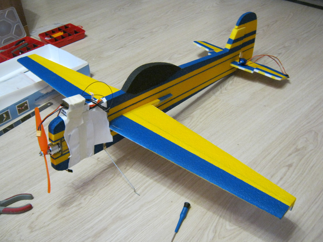

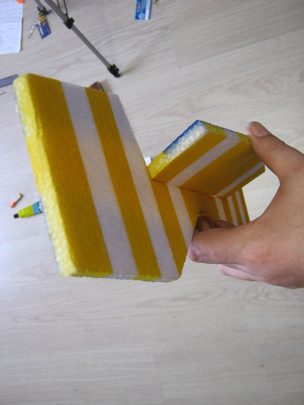

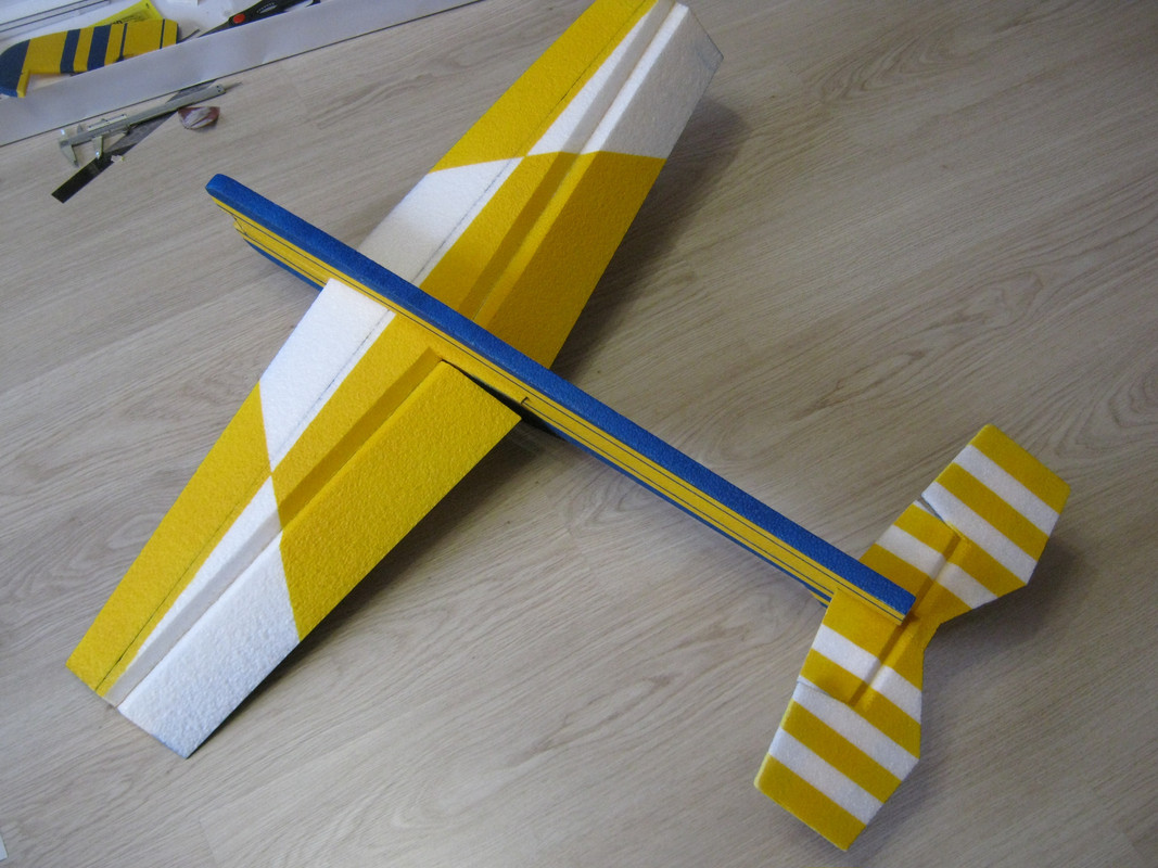

Собирается быстро без напряга, все интуитивно понятно, собирается как Telink.

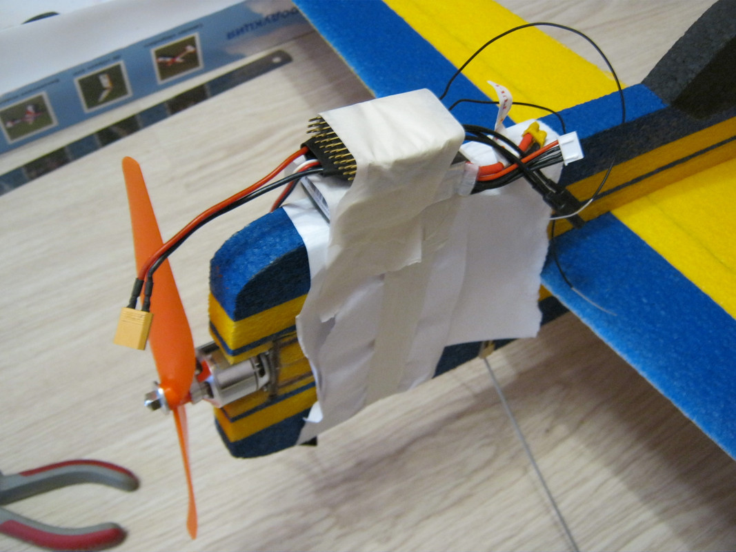

Примотал всю электронику на нос, положил две сервы на хвост и получается задняя центровка пока что(((
Собрал самолетик, вес получился 500гр и центровка задновата, акк на самой морде. У телинка также было. Штатно расходы получились маленькие, попробовал висеть в комнате не хватает элеронов что бы компенсировать момент вращения.

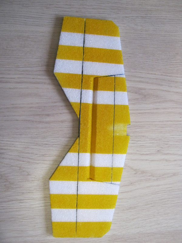

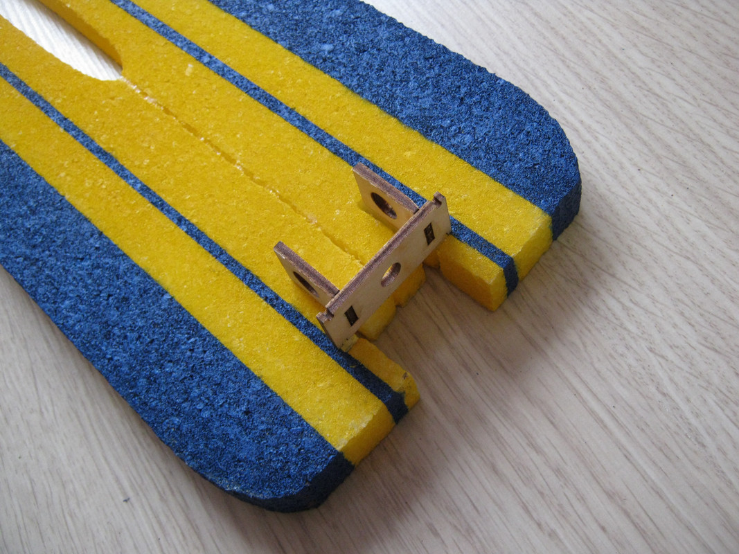

Буду увеличивать качалки и пробовать его на улице. Конечно у других известных пенолетов в таком размере вес примерно 370-400гр, но посмотрим. Коррекция небольшая, по элеронам мало отклонений-рв и рн норм, но по рн и не получится сделать побольше, так как упирается в руль высоты.

Сделал винглеты и побольше рули, в комнате стало покомфортней висеть, на поле выберемся наверное в субботу, что б еще потестить.
