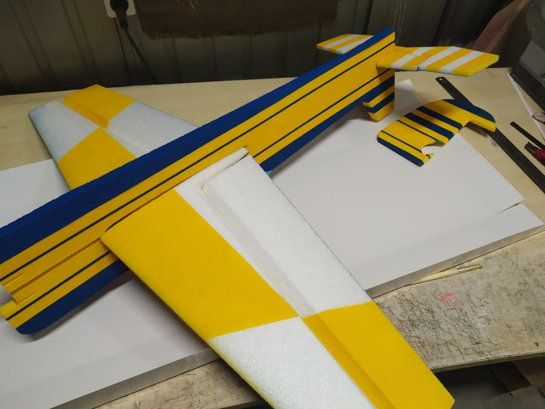

Поменяли дизайн и материал. Теперь ерр более высокого качества- не выкрашивается и поверхность гораздо ровнее. Плюсом к Экстре теперь появился еще и Як-55
Такой вот комплект нарисовался. Фюзеляж выполнен из листа ерр толщиной 20мм, РН и горизонтальное оперение- из ерр 10 мм, Крыло имеет симметричный профиль. Так же в комплекте 6 прутков арматуры диаметром 2 мм: два используются в качестве лонжерона крыла, еще 4 прутка армируют фюзеляж по бокам от моторамы, до киля.
крыло цельное?
крыло цельное?
Две консоли, склеиваются между собой. В качестве лонжерона- угольный пруток длиной 1000мм и диаметром 2мм сверху и с низу крыла.

Фото процесса сборки.
Сначала склеиваются нижняя и верхняя часть фюзеляжа в районе носа. Это технологическая прорезь была необходима для того что бы вырезать струной нишу под крыло.
Далее склеивается моторама состоящая из трех фанерных элементов и вставляется в носовую часть фюзеляжа.
Моторама имеет по два отверстия диаметром 2 мм с каждой стороны под прутки арматуры. Для того что бы их вклеить, необходимо прорезать в бортах фюзеляжа параллельные пазы на глубину 2-3 мм, и уложить в них прутки длиной 860мм.

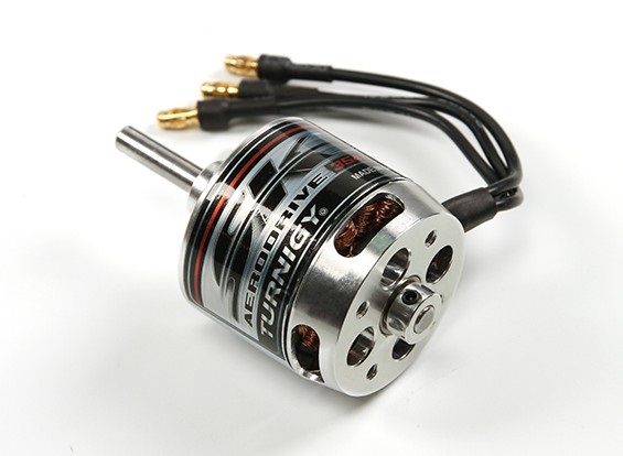

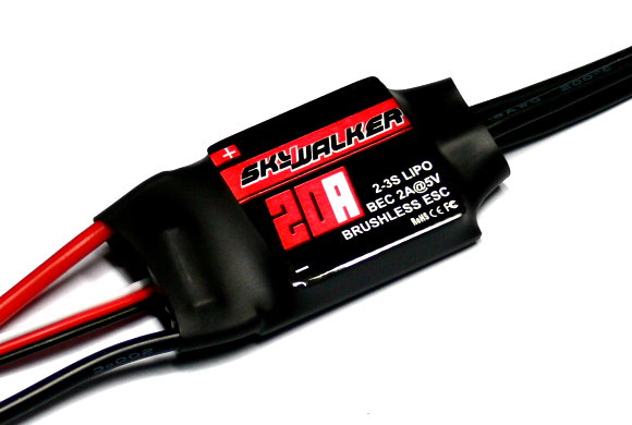

Здравствуйте форумчане, заказал себе як-55, пробовал много пенолетов и решил попробовать этот. Собирать буду штатно, как предлагает производитель.
Со следующей электроникой. Мотор ск3 турниджи 2830 1050кв, регулятор хоббивинг 20А, сервы синенькие пластиковые, аккумулятор генс 850мАч.
Жду когда приедет.
Имею ввиду штатно собирать набор из епп, проволочное шасси, моторама из фанерки, крепление шасси и так далее. А электроника это мой вариант, не рекомендация производителя.
