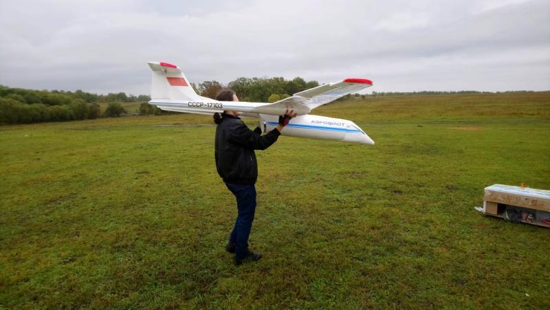

Мясищев М-17 Стратосфера. Потолочка, линейки, скотч. Размах 4,2 метра. Вес 3 кг. Батарея 3S 5000 mAh. Мотор Sunnysky X2814, 1250 kv, 2 винта 8x6. Облёт прошёл успешно, центровка на месте, расходов хватает, взлетает с рук, садится как пушинка.
Фото и видео лучшего качества будут попозже, облёт прошёл сегодня.
Спасиба, канешно, 😉😁но как-нибудь с начало желательно или секретные разработки? Как высоко удалось его поднять?😃
Случайно увидел…Весма впечатляюще,Александр!!! Молодцом!!! И огрочён так же - не показано его строительство…А это было бы - так поучительно…Все лепят одно и тоже, а этот оригинальный…Показывайете процесс и технологию строительства…
4.2м
маньяк!
Случайно увидел…Весьма впечатляюще,Александр!!! Молодцом!!! И огорчён, так же - не показано его строительство
Всем привет. Александр, как в этом году удалось выгулять “птичку” ?
