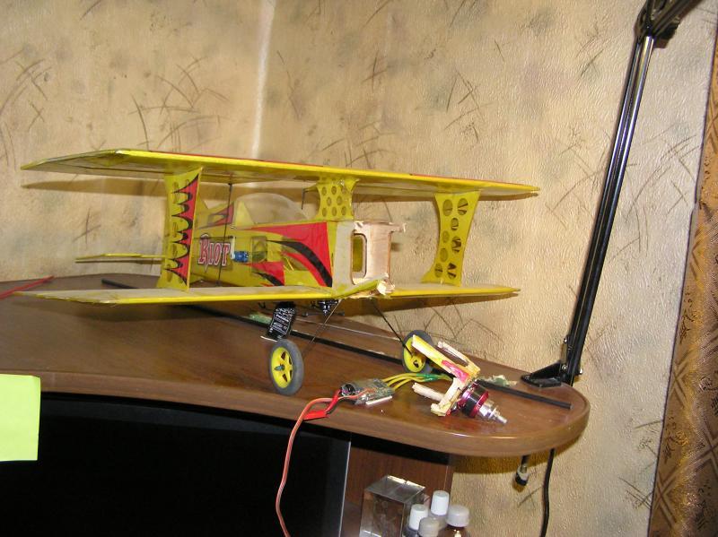

    Разбил “Riot3D”. Начал делать новую “морду” …
    Должна встать внахлёст к тому, что осталось. Только бальза не фанера, как фить?
    Спасибо.
    P.S. Срочно надо, а найти информацию не могу.
DrDenis
Gintas:
  • Можно бальзу 2.5мм укрепить чем нить? Больно хлипкая - фанеры не нашёл
а если склеить на циакрин две пластины бальзы так чтобы волокна на пластинах получились перпиндикулярно друг другу…если важн вес или толщина можно потом наждачкой аккуратно с двух сторон до искомых величин вывести…этакая самодельная двухслойная бальзовая фанерка получится…
Gintas
Денис, спасибо. Побежал за циакрином.
