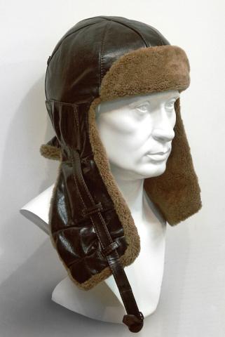

В масштабе 1:4 приличных ростовых пилотов по WWI нет-это факт. Сам искал и продолжаю искать. Придется делать самому. Это не так сложно,но надо искать несколько в другом ключе. “Авторские куклы” вот то,что надо! Технология проста. www.dollplanet.ru/…/flumo_doll1/ Вместо “флумо” (это такой эрзац-фарфор), можно использовать эпоксидку с наполнителем,серебрянка самый бюджетный вариант. Все дело в том,что тут надо обладать недюжими художественно-скульптурными способностями. Изготовить руки-ноги-головы это дело техники. Главное красиво вылепить исходник. Собственно можно ограничиться только головой ну и кистями рук. Итак нужна голова! После тщетных поисков приличных кукол по магазинам игрушек (авторскую куклу мой карман не потянет),я вспомнил советские времена и то количестве настольных бюстов различных деятелей от Пушкина до дорогого Леонида Ильича. В таком масштабе голова по высоте примерно 70-75 мм чуть больше куриного яйца. Самое то! Качество исполнения вполне приличное есть все черты лица и детализация,морщинки там всякие… Даже необязательно его покупать можно просто одолжить на день. И снять с головы сколько нужно форм! А когда одеть летный шлем и повязать на шею шарфик,то и непонятно будет,кто в кабине Толстой или Крутень с Нестеровым.
