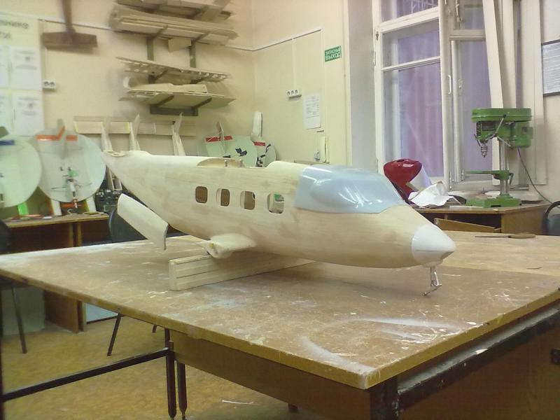

Александр, а вы зашиваете квадратными кусочками или листом?
в основном квадратными,намного удобнее.

Alex_Xandr:
Не спорю, но геморроя больше и веса можно нагнать.

boss:
веса можно нагнать.
Какого веса ? обьём тот же ?
boss
Fedia:
обьём тот же
А стыки проклеивать надо.
Тут чуть чуть, там чуть чуть, вот и нагнал лишний килограмм.

boss:
но геморроя больше
я начал делать листами,но сразу понял что получаеться коряво.продолжил квадратиками.конечно на боковинах можно и листавми зашивать,но мне показалось квадратиками удобнее!

boss:
Не правда это! Ни чего не добавляется, всё это бабушкины сказки, сам так шью и большими листами тоже пробовал нет разницы ни какой , по массе всё тоже самое выходит, сам клею эпоксидкой 5мин и на весь самолёт большой уходит 1-2 флакона клея по сравнению с общей массой самолёта это мизер и это с тем учётом что эпоксидка считается самым тяжёлым клеем.

Alex_Xandr:
я начал делать листами,но сразу понял что получает Ь ся коряво.
А отдельными квадратиками получится вообще черт знает что, вы поверхность выравнивать как собираетесь?

Nevai:
может на фото так, но насамом деле получеться доволно ровно. Немного пройтись наждчкой и все. По верх всерано будет перекрываться стеклом.А так то каждый выбирает то что ему удобно!

Nevai:
Ну это как делать Сергей если руки на месте то получается всё замечательно, на тему зашивки было много споров , но за этими спорами все упускали самое главное , смысл всего моделирования, суть строительства моделей, то для чего Александр, вы, я и сотни других моделистов строят модели, моральное удовольствие от процесса создания самолёта, да все удовольствие достигают разными путями, но если человек когда строит модель добивается того что он хочет , получает наслаждение процессом и ему нравится то что получается в конечном варианте, то скажу честно ему глубоко без разницы квадратиками зашито или как то иначе. А прочность конструкции и лётные характеристики не страдают совершенно!

Федь, я к тебе отношусь очень хорошо, и ценю твои работы, но иногда ты не прав.😉
Нагнать вес просто,а сбросить ох как тяжело.😉
Я же не агитирую за советскую власть, а просто спросил почему так ,а не иначе.
А выравнивать будет действительно тяжело,так как бальзу и клеем шкурить хуже чем без клея.
Fedia
Говорю я про то что сам делаю и знаю, если оклеивать аккуратно то доводки требуется минимальное количество.

А где вы там у Ан-2 идеально ровную поверхность увидели? Кстати если потом расшивку по стыкам нанести будет очень прилично смотреться.
Главное что бы ступенек не было…

Alexxkidd:
Это вы зря так про Ан-2, он довольно ровный.
Alexxkidd:
А это самое главное.

ИМХО все в итоге решает доводка напиль вышкуривание. Ну и можно чуть чуть шпаклевки по стеклу потом положить… При таком размахе весу много не нагонит.
