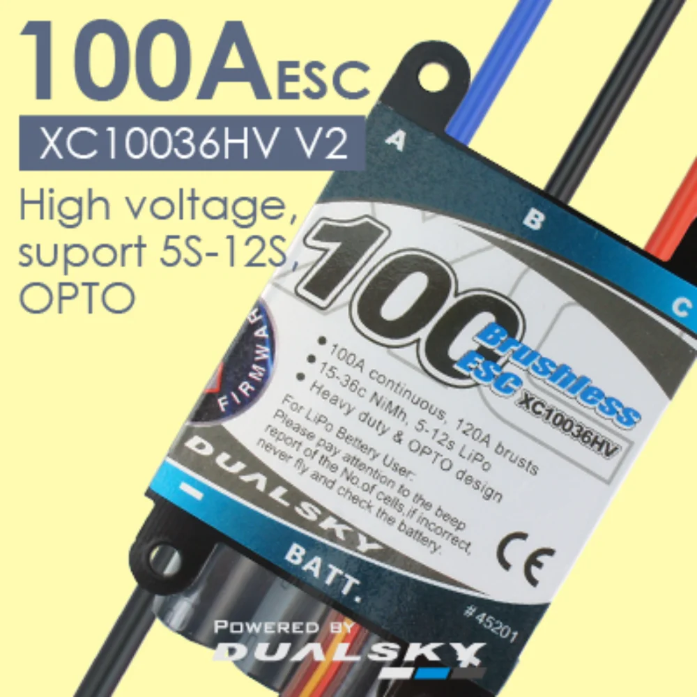

Выскажу не популярное на нашем форуме мнение, но купите себе новый ESC на али пока есть такая возможность.
наверное Dualsky XC10036HV V2 подойдет
aliexpress.ru/item/1005005616974936.html?

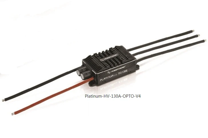

или Platinum HV 130A OPTO V4
aliexpress.ru/item/33047909964.html?sku_id=6748372…
это правильное предложение, через мои руки прошел наверное десяток HWP регуляторов,
сейчас в закромах пара штук “маленьких 40А” лежит.
Ни разу не было никаких траблов.
