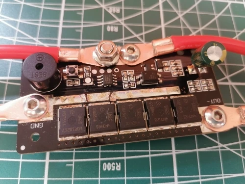

Забрал сегодня на почте приборчик для сварки
Ждём…
Скоро соберу и попробую как варит ленту из комплекта, посылка с толстой лентой пока не приехала.
Собрал, ленту 0,1мм варит в 1 и 2 режиме, в 3 и 4 режиме начинает прожигать. Аккумуляторов по мощности вполне хватает, они и плата не греются.
Наверно электроды надо заточить малость.
Перепутал провода при пайке разъёмов, лень было перепаивать.
По плате для сварки, появился отрицательный отзыв, не выдержала силовая дорожка на плате.
Пока не приехала толстая лента для пайки, припаяю на силовые дорожки медную проволоку, мне тоже эти дорожки не понравились.
Ещё один момент, я соединил клеммы + в одну скрутку, чтобы “пятак” не нагружать последовательным подключением через плату. Наклейку на пищалке тоже лучше не снимать, слишком громкая, когда открыта.
