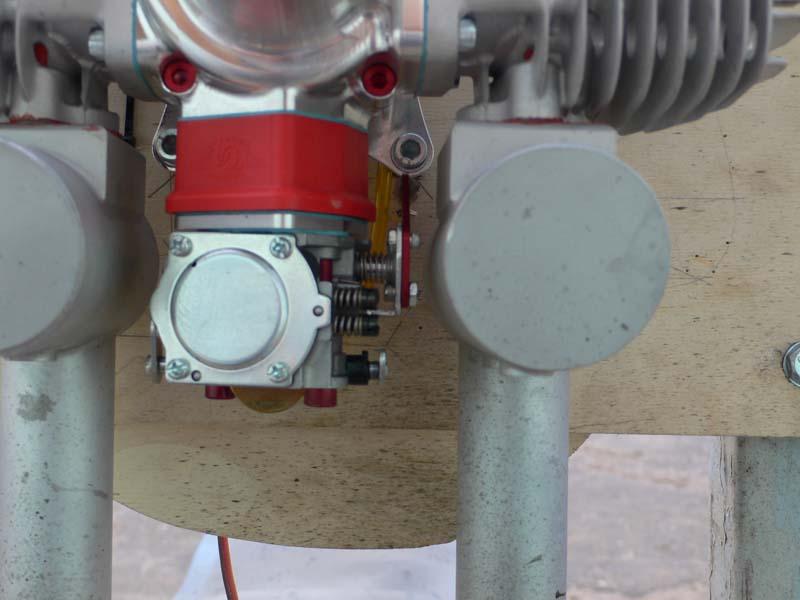

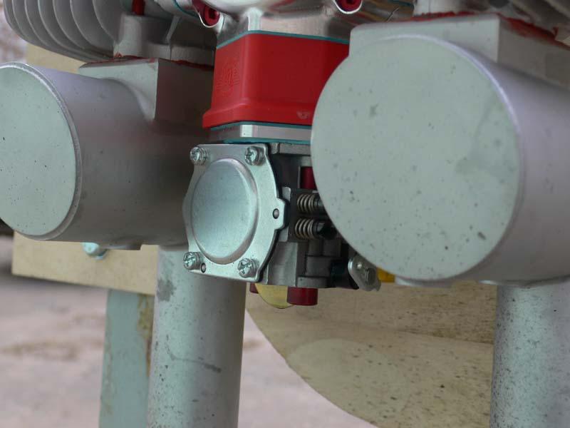

Да так и крутить… Вопрос не очень понятен. Как обычно, через отверстие в капоте, тонкой длинной отверткой. Ну под углом немного они идет, и что? Регулировкам никак не мешает
Я думал, по фото будет однозначно понятно - глушитель перекрывает иглы.
Просто отвертка под углом подходит, и все
на 3w в глушаке для удобства регулировок вырез сделан. очень удобно. можно и через капот крутить.
И тут спокойно через капот крутится
А фото можно этого выреза? То что там скосы на передке глушителя - это чтоб в капот не упирался.
