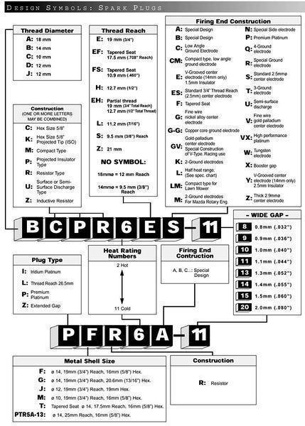

Съездил, нашол у них там только CMR6A. Взял для пробы… Не знаю, подойдет ли такая - подскажите?
MWW
Подойдет, почему нет?
Если не ошибаюсь - “R” в маркировке означает резистор. Это как раз плюс.
Что значит “А” не знаю, но не думаю, что что-то критичное.
Если не прав - поправьте 😃

“А”- видимо обозначает какое-то специальное исполнение судя по таблице:
rcopen.com/files/461b3c4999707300771e4a98
