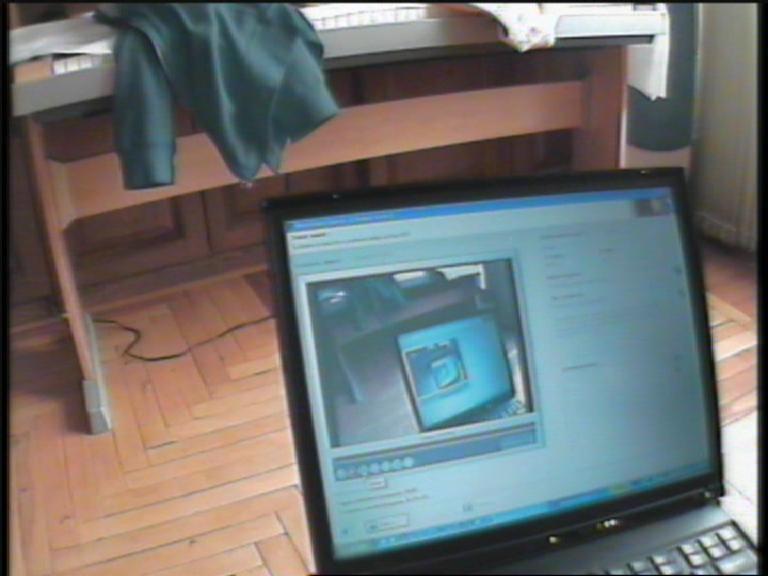

Satelite
blade:
Все это- не более, чем танцы с бубном: в нормальной цветной камере в обязательном порядке стоИт фильтр, обрезающий ИК часть спектра …
И никакая оптика с “радужными переливами”- его не заменит.
А камера без него- будет искажать цвета в обязательном порядке 😠
не заменит… потому что в том “толстом стекле” кроме ИК фильтра есть еще и УФ фильтр…
но в нашем случае, так называемая “просветленная оптика” достаточно режет спектр снизу…
и ночью камера с ней видит отвратительно… но зато все черное - черное… а не сине-зелено-серое…
а днем сказочно видит.
искать такую оптику надо в магазинах которые торгуют системами видеонаблюдения…
там их россыпью…
вот там и поискать…
к томуже откровенно-китайские обьективы обладают другой неприятностью - астигматизм… (проявляется как не равномерная резкость по изображению…)
поэтому родные обьективы у меня идут сразу в топку…
вот скриншот с моей камеры.
у бучары корпус - черный… куртка на пианино - такая и есть… освещение есстественное (пасмурный день идет снег - полумрак)
до смены обьектива все черное было серо-зеленым…
камера настроена фокусом на “даль”, по этому в 1-3 метра не четко. не ругайтесь на качество;) квартира у меня просто маленкая…😒
