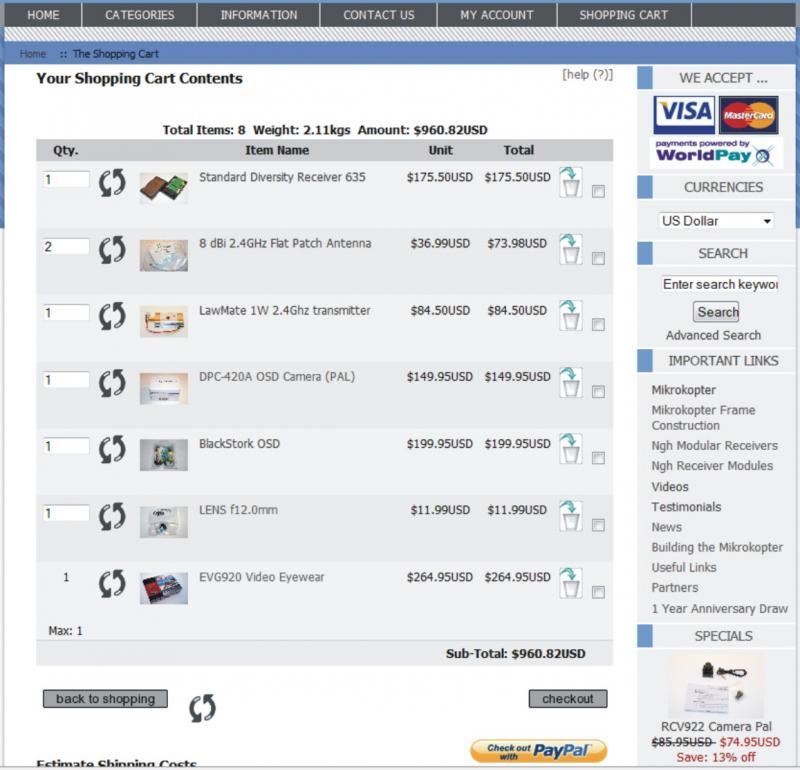

наверное буду переходить на 2.4
1- больше визможностей
да надо переходить на аппу 40 м.гц.

Со временем аппаратура RC на 2,4 будет все чаще использоваться, года через 2-4 на поле будет много пилотов на ней. Наверняка от всех не увернетесь, кто-нить, да будет мешать вашему видео линку. Как бы не получилась мина на будущее.
На 900Mhz (мой нынешний выбор) тоже засада - летаем с дороги, мимо проезжающие часто останавливаются попялиться, кто-нить может достать телефон… и поделиться с кем-нить радостью 😦.
А чем плохо на 1,2? Кто еще на такой частоте работает?
Да, а линзу 12мм для чего юзать планируете?
У BlackStork проблему с обрезкой кадра уже забороли (текстовый слой не помещался в кадр)?

Олег#
дааа сказка
поэтому выбираю
www.nghobbies.com/cart/index.php?main_page=shoppin…
www.nghobbies.com/cart/index.php?main_page=product… 2шт.
и буду ставить gps
только я в этом не буб бум ))
выбрал
ещё что то надо брать к этой штуки
а в чём отличие
8 DBI 2,4 ГГц Левое циркулярном Поляризованные квартира патч Антенные
8 DBI 2,4 ГГц правой Циркуляре Поляризованные квартира патч Антенные
