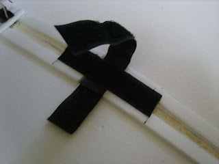

по фото должно быть понятно, описание изготовления крепления словами можно прочитать в статье по изготовлению ЛА-7

На акк клеите кусок “липучки”(ответной той, которая на ленте крепления) и притягиваете этой лентой аккумулятор. Проверено, никуда не сползает! И ещё: бальзу перед приклеиванием к ней “липучки”, 2-х стороннего скотча и т.п. - лучше загрунтовать (хоть жидким циакрином)! Удачи!

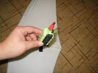

У меня на всех самолётах, включая ДВС-пилотажку, акки на липучках, причём не завёрнутые, а просто на 4-х полосках, и ещё ни разу не отлетали, даже во время аварии - держат намертво. На планере силовой ак. 2S 2200 от нагрева не отлетает.
Ну кольцо из липучки сделать не сложно, весу добавляет пару грамм, зато позполяет при необходимости крепить любой аккумулятор, даже без липучки на аккумуляторе.

- при полоске с низу и кольце отовать аккум весом в 140 грам раскручивая его вокруг себя не удалось.
если крепить без кольца и снизу, точнее акк кверх ногами, держется только на липучке, то действительно, обычная одежная липучка может и не выдержать.
