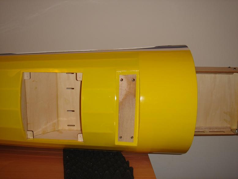

Доброго времени суток народ. Подскажите, никогда с “канистрами” раньше не сталкивался, тут решил поставить. Как закрепить нормально не знаю. Канистра DA 75 мл. Заднего крепления нет. В самолете под канистру тоже ничего нет. Самолет Extra 330l 2,3м. Хочется сделать, чтобы в дальнейшем её можно было снимать и промывать, не затрачивая полдня на это.

Может поможет, я закрепил вот так, подкладки снизу нарезаны из колеса от самолетика сделанного из пенорезины. Притянуто пластиковыми хомутами в резиновых трубочках.
пластиковые хомуты не плавятся? пенорезина не пришкварится?.. у меня удлиннитель попал на канистру… хорошо, что не коротнуло… оплавилась изоляция…
Дмитрий, Ваш вариант крепления канистры очень близок к хорошему, однако:
1.Колеса для самолетов формуют из полиуретана, а полиуретан не выдерживает температуры прямого контакта с канистрой - плавится, соответственно крепление ослабевает и т.д., а на канистре остаются твердые продукты расплава, удалить которые можно лишь механически. Было такое - сажал бензиновую пилотажку с “отстреляной” канистрой.
2.Для фиксации канистры достаточно одного пластикового хомута ( в Вашем случае - заднего), но трубочку лучше заменить на силиконовую.
3.Опору на фюз, тоже лучше сделать из силиконового шланга Ф18-20мм и длиной 30-40мм разрезав его на три сегмента ( как на первом фото от 3W)
4. Пластиковые хомуты на входном патрубке канистры - вызывают сомнения, мягко говоря.
Этот узел очень подробно показан в инструкции по сборке КУ-КУ Яка - просто и очень надежно, при снятии канистры расходным материалом является пластиковый хомут.
Удачи!
