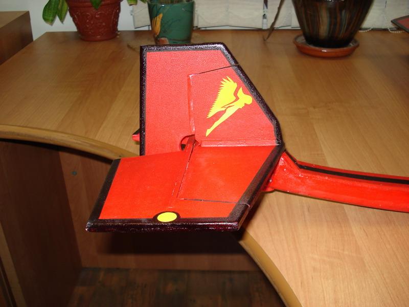

идете в магазин, покупаете тоненькую самоклейку… режете ее в формат А4, на бумажной основе принтером наносите рисунок, берете ножичек и нежно и аккуратно вырезаете). Потом утюжком прогладить на модели (для собственного спокойствия что не отвалится) rcopen.com/files/49ccfba79970730077f3585c
