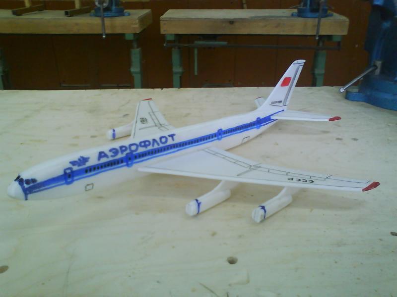

Повторюсь, если кто не видел. Вот пока такие модельки из потолочки мы с детками лепим…Метательные, объёмные. Правда, рогатку этот самолет не очень любит. Но зато другие летают отлично.
3DSMax
Метательные и импульсные модели- это конечно хорошо. Сам практикую подобные. Но хотелось бы чуть посложнее- примерно такого уровня, как любезно предоставил Alex77New. Если есть у кого наработки- поделитесь, пожалуйста.
